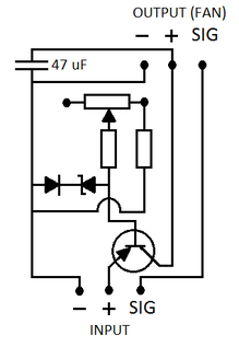

Om mijn fans handmatig sneller of langzamer te kunnen laten draaien heb ik 3 slot-fancontrollertjes gekocht die op het moederbord worden aangesloten.
Hiermee wil ik mijn 3 Nexus Real Silent 120mm aansturen.
Echter, ook al draai ik de fancontroller helemaal dicht, dan gaat de fan nauwelijks (van 1200 naar 1100 rpm) zachter draaien, in elk geval niet in het bereik dat ik hoopte, namelijk zo'n 600-1200 rpm.
Als ik er echter de Scythe fan van mijn Ninja op aansluit gaat deze wel mooi van 980 tot 630 rpm. Het lijkt dus ook aan de fans te liggen, maar een voltageregulator is toch bedoeld om verschillende amperages aan te kunnen? De Nexus hebben volgens de verpakking 0.3A nodig bij 12V en gebruiken max 1.8W.

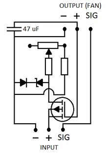

Als eerste heb ik eens goed gekeken naar het printplaatje van de fancontroller, en volgens mij (ik heb aardig het internet afgestruind) zit er het volgende op (zie schema):
- pMOSFET (een NEC B772 P)
- potmeter (geen idee wat de rating is)
- diode en Zenerdiode (ziet er in elk geval ongeveer zo uit) in tegenovergestelde richting (is dat een soort Transorb?).
- 47 uF elco
- 2 weestandjes, geen idee hoeveel Ohm
Afbeeldingslocatie: http://tweakers.net/ext/f/bTB8tcH7KqytshL4FuuDbJPp/full.png
schema gemaakt in Paint :P
Nou wilde ik graag weten wat dus de kritieke factor is waardoor de fan te weinig afgeknepen wordt, maar ik ben niet genoeg thuis in electronica, dus ik snap hem niet precies.
Ik begrijp onder andere niet hoe er stroom (het is AC toch?) loopt naar de + output (die zit op de base van de MOSFET, terwijl daar toch juist geen stroom door loopt? Of fungeert de base van de MOSFET ook als een soort condensator?), wat die diodes precies doen, en hoe de potmeter de MOSFET (die zorgt toch uiteindelijk voor de voltageregeling?) beïnvloedt als hij niet op de base daarvan is aangesloten.
Het zijn een boel vragen, maar ik zou graag weten hoe het precies werkt, en waardoor hij zijn werk niet goed genoeg doet.

Het schema zoals hij getekend is kan volgens mij nooit werken. De gate van een mosfet is geisoleerd en er kan dus geen stroom lopen. In jouw schema hangt de gate aan de uitgang waardoor de uitgang nooit stroom kan leveren. Weet je zeker dat je hem correct hebt overgenomen?

FANs in PCs zijn DC. Stuk makkelijker i.p.v. het weer naar AC om te zetten. Een fancontroller kan op meerdere manieren werken. Je kan of de (effectieve!) spanning proberen te verlagen of de stroom te beperken. Een effectieve spanning verlagen kan b.v. door een (grote) weerstand er voor te zetten. Dat is onzinnig, want i.p.v. de elektriciteit op de FAN te zetten, ga je die wegstoken in de weerstand. Dat wordt tegenwoordig niet meer gedaan.
Ik heb even onderzoek gedaan naar de FET die je noemt, maar dat is het niet. Volgens een paar bronnen is dit een NEC 2SB772. Sja, japans, die doen beetje raar met eerste 2 letters. Dit is een PNP transistor, met opvallende pinouts. De basis zit niet in het midden, maar 'rechts'. E-C-B.
Dat verklaard misschien je schema wat. Dan zou de basis en collector omgewisseld moeten worden. Dan kan de stroom voor de FAN wel zijn juiste weg vinden. De weerstanden enz. zijn waarschijnlijk een spanningsdeler om de stroom door de basis te regelen (en zodoende de stroom door de transistor collector). Minder stroom is een trager draaiende fan.
Laatste mogelijk is met PWM overigens, dan wordt de fan erg snel (>50kHz) aan en uit gezet met een blok golf. Dat zegt nog niks hoe lang de fan aan staat in 1 periode; dat kan misschien maar 10% van de tijd zijn (hoewel de fan dan niet erg veel zal doen dan :+), maar op die manier is efficient een effectieve spanning te regelen.

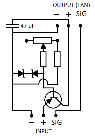

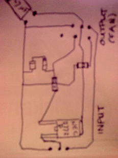

Dit is hoe het printplaatje er ongeveer uit ziet:
Afbeeldingslocatie: http://tweakers.net/ext/f/GWSrhnoIJOWd52DVuz09KXJU/full.png
(genomen met mijn telefoon, want een camera heb ik niet)
Volgens mij loopt het pad telkens onder die weerstandjes door. Linksboven is de condensator.
Ik heb de transistor/MOSFET/watdanook getekend zoals die er op zit. Rechts is de base toch?
Die 3 losse puntjes meer naar het midden gaan naar de potmeter.
Op de transistor staat:
'NEC
B772 P
M 73'
Vooral door die P dacht ik dat het een MOSFET was (en doordat hij behoorlijk op Wikipedia: MOSFET (plaatje bovenaan rechts) lijkt, maar zo kunnen gewone transistors er ook uitzien), omdat ik meende te weten dat die meestal nMOS FET of pMOS FET genoemd worden, en gewone transistors PNP-transistor of NPN-transistor.
Hij ziet er zeker niet zo uit als op deze datasheet.
Hij heeft wel iets van de PNP-transistor in deze datasheet, en daar zit de base vreemd genoeg inderdaad links, en dan Collector en Emitter.
Dan krijg je dus dit schema:
Afbeeldingslocatie: http://tweakers.net/ext/f/q82yna4c2kvN14zN6r1BJCpd/full.png
Dit zou inderdaad wel logisch zijn, en zo kan ik er ook wel beter chocola van maken.
Het zou hierbij ook wel logisch zijn als de diodes een soort transorb zijn, zodat bij een evt voltagepiek de pot er niet van langs krijgt, maar dit gewoon netjes naar de ground wordt afgevoerd.
Blijft de vraag:
Waardoor gaat de Nexus maar 100 rpm zachter draaien?
Zou dit aan de pot kunnen liggen, dat die zelfs 'dicht' nog stroom doorlaat, waardoor de transistor nooit 'uit' is?
Of krijg je juist, wanneer je de pot dichtdraait, dat die transorb gaat geleiden, waardoor er nog steeds stroom loopt door de base?
Hoe kom ik hier achter?
P.S. Misschien dat de gewone diode ook een zener is, want hij ziet er ongeveer zo uit als deze, en dat is ook een zener. Dit zou wel logischer zijn, want anders kan er niet echt stroom gaan lopen door de transorb omdat die diode dan in de verkeerde richting zou moeten geleiden.
Dan krijgen we dus dit:
Afbeeldingslocatie: http://tweakers.net/ext/f/YmxzQjXGKPlRU4HkrOUPTmlw/full.png
[ Voor 126% gewijzigd door Ghost Dog op 11-02-2010 01:21 ]

Oh leesfoutje, ik dacht 5,6 ohm gelezen te hebben. Idee blijft toch hetzelfde.
Afhankelijk van wat het makkelijkste gaat. ik zou eerder voor 1 van de weerstanden gaan in plaats van de potmeter. Maar als dit smd is, dan is de potmeter een stuk simpeler. Een potmeter met een hogere weerstand betekend inderdaad dat je de stroom nog meer beperkt en dat is precies de bedoeling.
Ik heb hier ook een soort voltage verlagers liggen, zit een weerstand van 56 ohm in. Zaten een keer bij fans die ik heb gekocht.
elektrotechniek is leuk (nog wel). ik ga dus weer verder met leuke dingen ontwerpen. amd 2200+ 256mb 333mhz,gf4 440mx, 120gb,16X dvd. jarr-url

SMD als in surface mounted device?
Het is through-holed, maar ik ga het gewoon proberen. Waarom zou through-holed moeilijker solderen zijn?

ja.
SMD is moeilijker om te doen. Wat ik zo begrijp is de potmeter through-hole en de weerstanden SMD. Vandaar dat het makkelijker is om de potmeter te vervangen dan de weerstanden.

virus.elektro schreef op zaterdag 13 februari 2010 @ 18:48:
Klopt helemaal. De weerstanden, diodes en transistor zijn SMD, en de elco en pot zijn through-holed.
