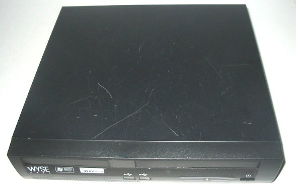

ik zit hier net dit topic een beetje door te bladeren, maar zie ik nu dat je 2 120mm ventilators wilt gebruiken om de hardware in je startpost te koelen? (iets wat nu gebeurt door een 40mm fannetje?)
Lijkt mij dikke overkill. Daarnaast, is de behuizing die je nu hebt waarschijnlijk ook ruim voldoende om die 40mm fan het zwijgen op te leggen en er provosorisch een 80 of 120mm fannetje op 7 (of eventueel 5) V tegenaan te gooien.
Maargoed, aangezien ik nagenoeg dezelfde hardware heb in een heel (HEEL) klein kastje met een 60mm ventilator en een 40mm ventilator, beide op een 5V molex stekkertje, is het makkelijk vergelijken. Mijn temps komen niet boven de 40 graden uit (HD 34 graden).
met een kleine case bedoel ik de zie onderstaand plaatje inclusief PCI riser en gigabit realtek nic. Draait al bijna een half jaar zo...
Afbeeldingslocatie: http://tweakers.net/ext/f/HiRTaO9TdjjJOWf17inn5Hgi/full.jpg
edit: ik zie net dat je al spul besteld hebt. Maargoed, misschien advies voor de volgende met een soortgelijk probleem...

M2M schreef op donderdag 04 februari 2010 @ 14:18:
Eens, heb er een berg advies tegenaan gegooid maar het maakt niet uit :|
