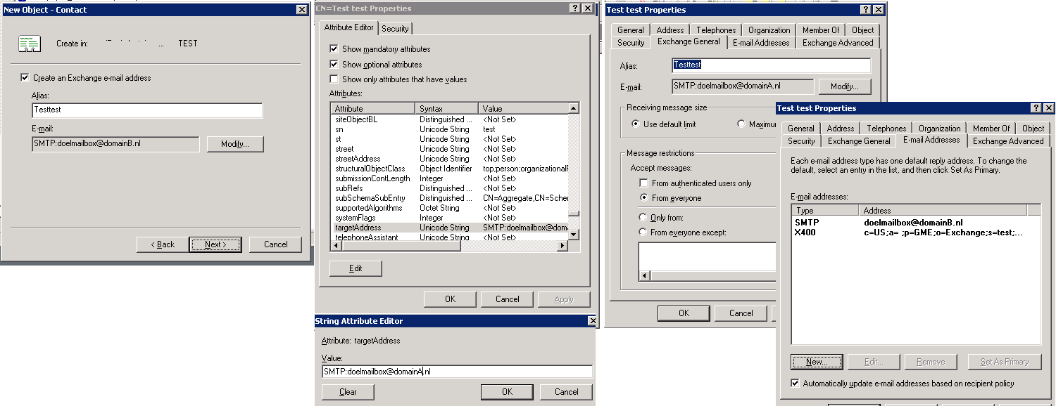

Ik doe bijna alles scripted of via tools als adfind / admod. Maar om bij de aanwezige MS tools te blijven:
De mailbox is aangemaakt op domainA en werkt naar behoren met het adres "...@domainA.nl" de contact maak je dan aan om vanuit domainB te antwoorden en te ontvangen.
Via ADUC maak je een "contact" met als SMTP adres ".....@domainB.nl"
Via adsiedit.msc verander je op je zojuist aangemaakte contact het "targetaddress" attribuut naar het adres van de mailbox op domainA.
Je zet ook de correcte "send as" rechten op het contact object.
En dat is alles. Je contact heeft nu als SMTP adres" ....@domainB.nl" wat gebruikt wordt bij het versturen van e-mails, en verwijst naar " ....@domainA.nl" wat gebruikt wordt voor het doorsturen van e-mails ontvangen op domainB naar de mailbox op domainA.
Als je het targetaddress probeert aan te passen via ADUC dan veranderd deze ook het proxyaddress mee..
En wat screenies:
Afbeeldingslocatie: http://tweakers.net/ext/f/FKhSYjlrskhDRemEuODeiCsF/thumb.png
