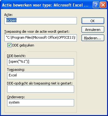

Als je in de explorer naar 'extra' --> 'mapopties' gaat kan je bij het tabblad 'bestandstypen' de .xls extensie opzoeken. Als je daar kiest voor 'Geavanceerd' krijg je een nieuw schermpje met een aantal acties. hier kan je bijvoorbeeld 'open' bewerken. ckeck even of de settings daar goed staan. Bij mij staan ze zo:
Afbeeldingslocatie: http://tweakers.net/ext/f/QIxXHDkpAYmDqhFvERgZu5wm/full.jpg
het gaat dan met name om de link:
"C:\Program Files\Microsoft Office\OFFICE11\EXCEL.EXE" /e"
en de waarde in 'DDE'
[ Voor 9% gewijzigd door Rupie op 25-01-2010 13:46 ]

In Vista gaat het via Start en klik op Standaard programma's.
Of het daar wel of niet aan ligt kun je niet zo eenvoudig stellen m.i., ik heb op het werk regelmatig problemen met de software waar ik mee werk dat er een spatie teveel in zo'n commando staat. Probleem wat dan ontstaat: als er ergens in de locatie een spatie zit opent het programma niet goed, als er geen spatie in zit opent hij wel goed. En het feit dat het nu optreed kan te maken hebben met het feit dat het standaard programma verandert is van OO naar O2007.
Vandaar dat mijn idee die kant op voert ;)
[ Voor 12% gewijzigd door Rupie op 25-01-2010 13:55 ]

Er zit in de locatie een spatie, maar als ik ergens anders een mapje aanmaak met spaties en daarin nog een document plaats met een spatie in, werkt het perfect... Voor de rest lijkt bij "Standaard programmas" alles ok, het wordt gewoon geopend met Excell...
