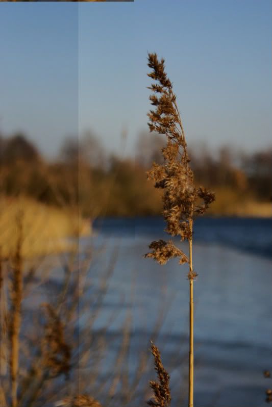

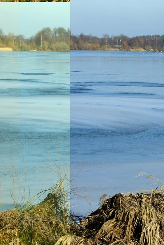

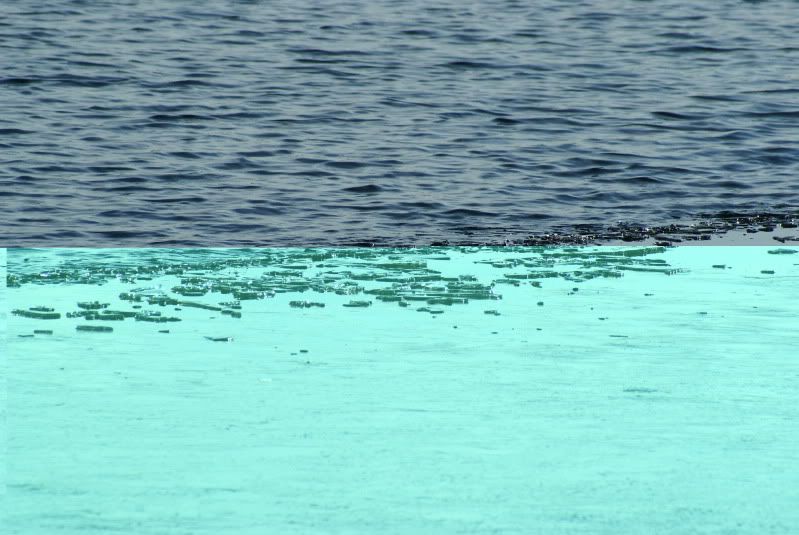

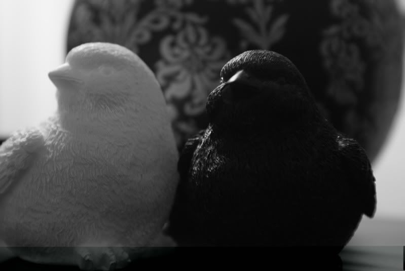

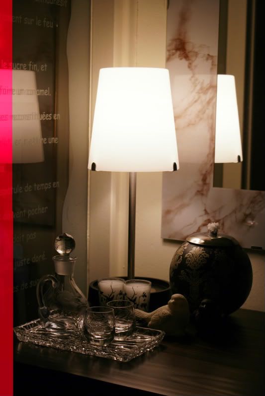

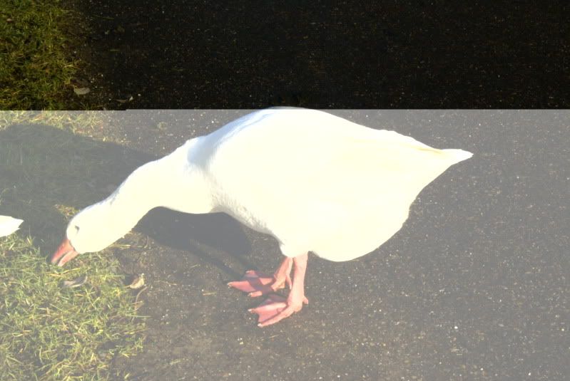

Ik heb pasgeleden een tweedehands Sony A100 10.2MP SLR camera gekocht. Geweldig blij ermee, de instellingen zijn fantastisch, mooie heldere opnamen, super scherpte-diepte; kortom alles wat ik op de hybride camera miste. Er is alleen 1 probleem dat mij al bijna in tranen deed uitbarsten.
Ik heb flink wat zitten testen met instellingen en witbalans enzo en ben lekker aan het plaatjes schieten gegaan. Tot mijn grote schrik bijkt er geregeld iets mis te zijn gegaan wanneer ik de foto's van de camera haal. Net of er een gedeelte van de foto overbelicht is (zoals bij analoge camera's, wanneer de spiegel niet helemaal synchroon meer wegklapt). Zie onderstaande linken als voorbeeld.
http://i18.photobucket.co...y_tiels/Sony/DSC00008.jpg
http://i18.photobucket.co...y_tiels/Sony/DSC00027.jpg
http://i18.photobucket.co...y_tiels/Sony/DSC00036.jpg
http://i18.photobucket.co...y_tiels/Sony/DSC00039.jpg
http://i18.photobucket.co...y_tiels/Sony/DSC00075.jpg
http://i18.photobucket.co...y_tiels/Sony/DSC00090.jpg
Nu heb ik vandaag min of meer bij toeval ontdekt dat het dus alleen gebeurt bij het lezen van de Compact Flash kaart via mijn kaartlezer. Er zat namelijk geen usb-kabeltje meer bij de camera en ik heb er nog niet achter kunnen komen welk type usb-kabel ik nodig heb (Sony Nederland is nou ook niet bepaald behulpzaam en blijkbaar valt het niet onder een accessoire op hun website). Bij het lezen van de foto's van vandaag heb ik de foto's alleen naar mijn pc GEKOPIEERD en dus op de kaart laten staan. Eenmaal de kaart weer in het toestel gestopt is er niets meer met de foto's aan de hand en zien ze er op de camera in de preview weer prima uit.
Na goed nadenken ben ik tot de conclusies gekomen dat het een van de volgende dingen moet zijn:
1) Ik heb voorlopig de goedkoopst verkrijgbare CF-kaart gekocht. Zouden de verkleuringen kunnen komen omdat de kaart zo goedkoop en dus ws prutkwaliteit is?
2) Ik heb met deze cardreader SD-kaartjes altijd prima en zonder problemen kunnen lezen. Misschien dat hij wat conflicten met CF-kaartjes heeft en dat de cardreader dus de verkleuringen veroorzaakt?
3) Er hoort niet voor niets een usb-kabel bij en ik zou dus die ten allen tijde voor het ophalen van de foto's moeten gebruiken?
In eerste instantie was ik bang dat de camera een probleem had en ik dus een enorme kat in de zak had gekocht, maar het feit dat wanneer ik de kaart weer in de camera stop er niets meer met de foto's aan de hand is lijkt mij dit uit te sluiten, toch...??
Wat hebben jullie er voor ideeën over? Alvast bedankt voor jullie reacties.

Het kan van alles zijn; je hebt nog niets gedaan om een bepaald object uit te sluiten of aan te wijzen. Want:
  • CF kaart kan kapot zijn, óók als de camera ze wel goed laat zien. Meestal slaat de camera namelijk een preview-afbeelding op, zodat hij snel thumbnails kan weergeven. Zie je het probleem ook als je inzoomt?
  • Je camera kan kapot zijn indien bovenstaande vraag met 'ja' beantwoord hebt.
  • De kaartlezer kan rot zijn. Dit kan gelden voor alle CF-kaarten of alleen gebeuren i.c.m. de jouwe. Meestal zie je dan wel fouten ontstaan op filesystem niveau ook. Testen of dit het kan zijn kan je eenvoudig doen door een grote file erop te zetten waarvan je de md5sum van tevoren hebt laten berekenen, vervolgens opnieuw laten md5sum'en vanaf de CF-kaart en kijken of het overeenkomt. Ook testen met bovenstaand i.c.m. een tweede kaartlezer of gebruikmakend van je camera als kaartlezer kan je CF-kaart uitsluiten of aanwijzen.
Het lijkt er namelijk of alsof je foto's/bestanden gewoon corrupt zijn geraakt ergens onderweg van de camera processor totaan de viewer op je pc.
Met andere woorden: regel een andere kaartlezer en andere CF-kaart om e.e.a. duidelijk te krijgen.
[ Voor 4% gewijzigd door gertvdijk op 20-01-2010 16:42 ]

Op dit moment ben ik ook geneigd om te zeggen dat het aan de lezer ligt.

Voor wat betreft het oorspronkelijke probleem: nou, de foto's op de 2 GB waren na de laatste keer in de kaartlezer dusdanig beschadigd dat ik ze nu helemaal niet meer van de kaart krijg; niet met kabel, maar ook niet meer met de kaartlezer. Dus ik heb de kaart maar geformatteerd en ik ga weer opnieuw testen. Van de 128 MB kaart heb ik via de kabel de foto's eraf gehaald en dat ging super-snel en alles onbeschadigd.
Ik denk dus dat ik tóch vergeten had de 2 GB kaart te formatteren voor het eerste gebruik. Maar of het echt dat was of dat toch de (nieuwe!) kaart beschadigd is zal ik pas komende week ontdekken.
Woont er niet iemand bij je in de buurt die ook foto's schiet op CF? Als ik de tijd had, zou ik zeggen: Kom even langs, dan stop ik jouw CF in mijn D300, kijk wat er gebeurt. Dan stop je een CF van mij in jouw sony, stoppen beide CF's in een cardreader van mij die het doet... Oh, ja en stoppen beide CF's in jouw cardreader. Desnoods koppelen aan jouw en mijn computer en alle andere mogelijk mutaties die je kan bedenken...
Dan moet je er toch achter komen welke combinatie wel en niet werkt en dus wat er kaduuk is...
