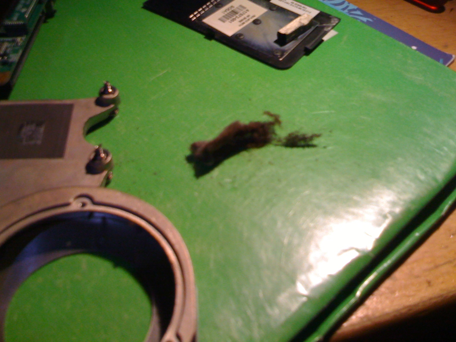

Gisteravond de laptop compleet open gesloopt (handige handleiding om hem open te maken: HP Pavilion DV2000 Laptop Disassembly Tear-down )
Ik heb eerst de ventilator + koelribben eens schoongemaakt met de stofzuiger. Wat ik daar zag zitten kon ik niet geloven.
Dit heb ik eruit gepulkt met een schroevendraaier:

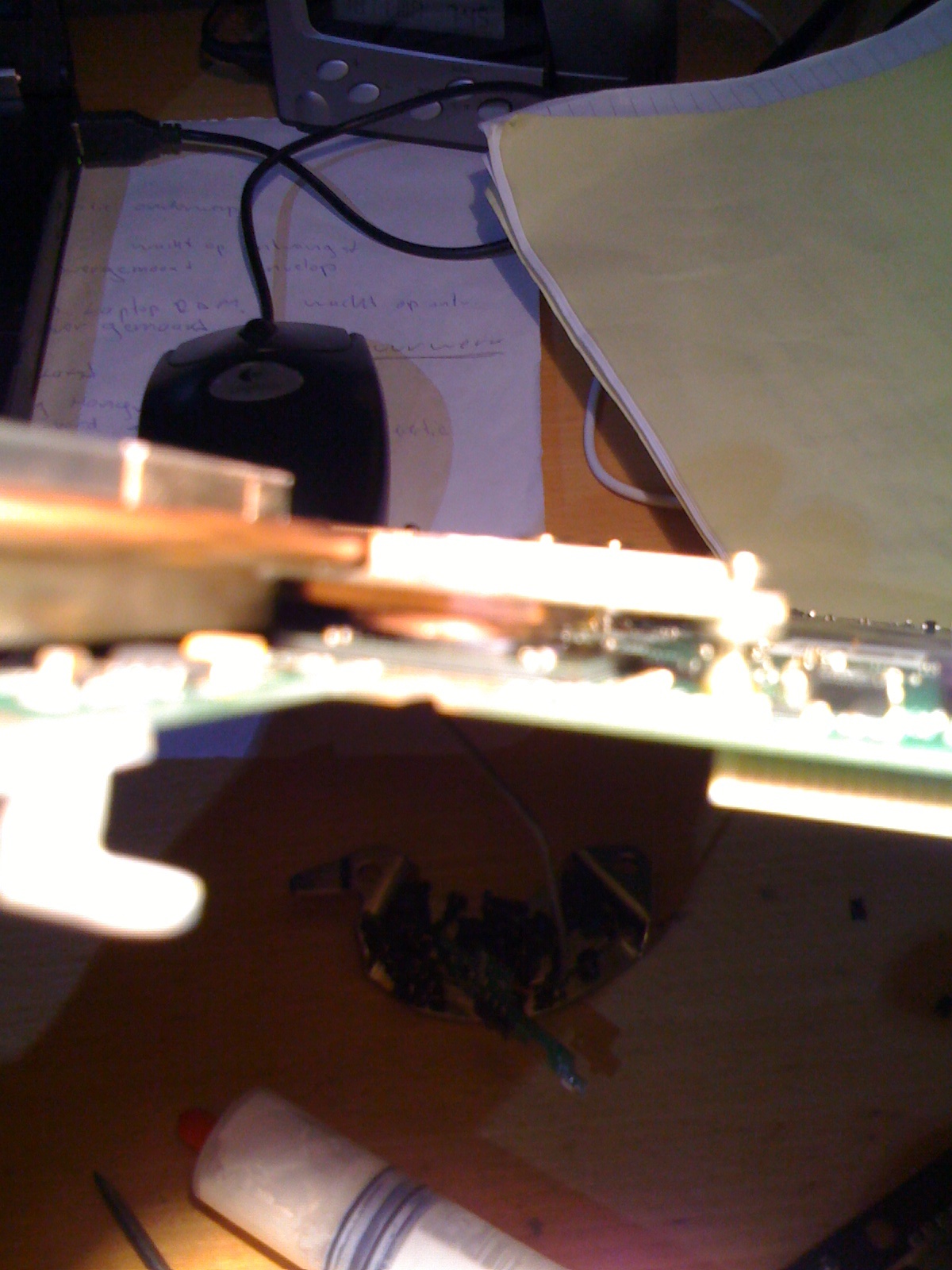

Ook heb ik de koelpasta vervangen.
Tussen de GPU en het koelblok zat een rubber lapje, leek wel kauwgum. Dit heb ik vervangen door een muntje van €0,01 die ik mooi glad heb gevijld aan beide kanten.
Afbeeldingslocatie: http://tweakers.net/ext/f/jhrvcK278OlV6yXhRWcOIbRO/thumb.jpg
Het is er niet heel veel beter op geworden (Ik had eerlijk gezegd gehoopt op 40°C)
GPU is nu 54°C idle
Maar daar kan ik niks meer aan veranderen, heb alle mogelijke dingen gedaan.
[ Voor 30% gewijzigd door ThinkPad op 20-01-2010 22:49 ]

ThinkPadd schreef op dinsdag 19 januari 2010 @ 13:38:
<plaatje volgt nog, server van t.net werkt niet op dit moment>
Ik zou er een stukje thermal tape tussen plakken. Contactoppervlak van een gevijld muntje is niet bepaald ideaal.

Mmm ik zie hier http://www.muntencatalogu...zijde/europeese_zijde.htm dat een 1 eurocent muntje staal met een koperlaagje is. Dat klopt wel want eerst was hij koperkleurig, maar toen ik door bleef vijlen werd hij grijs.
Maar is dat thermal tape niet precies hetzelfde wat ik eruit heb gehaald (plakkerig kauwgom achtig spul) ?
Ook is de afstand redelijk groot (voor mijn doen :P )
Ruimte tussen GPU chip en koelblok is 1.5mm ofzo
Iemand nog andere alternatieven? Ik heb het liefst een metaal omdat dat de warmte beter geleid dan een stukkie kauwgom :+

Thermal tape is ervoor gemaakt om warmte te geleiden en ook nog een vullend effect te hebben. Koelpasta met wat meer structuur zeg maar.

Excuseer om de thread-necromancer uit te hangen, maar ik heb eergisteren zelf ook een DV2000 lappie opengedaan, met hetzelfde doel om de koeler eens proper te maken. De thermal pad tussen de GPU en de koelblok was uiteraard compleet opgedroogd en was al aan het verbrokkelen, dus ik heb er niet beter op gevonden om zilverpapier (of noemen jullie het aluminiumfolie?) op te plooien tot een zekere dikte, en dat met wat koelpasta erbij op de GPU te plakken, zodat die wel contact zou maken met de koelblok. Idle temperatuur van de GPU is nu rond de 50°C.
Ook heb ik het grote pak stof dat verzameld is in de ruimte van de ventilator weggehaald, en er de grote stofzuiger op gezet. Nadien de cpu en het koelblok proper gemaakt en koelpasta op de cpu gedaan.
