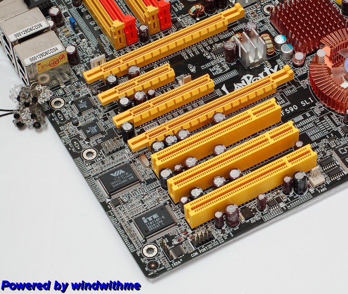

Is een PCI-e x8 slot niet even lang als een x16, maar dan met maar 8 lanes aangesloten in plaats van 16? Ik dacht altijd dat een PCI-e x1 slot de kortste waren, een iets langere, zoals op de afbeelding met open achterkant, een x4, en dat x8 en x16 even lang waren maar het verschil alleen in het aantal aangesloten lanes zat.
AMD Ryzen 7 5800X, MSI X570 Gaming Edge Wifi, MSI GeForce RTX 3070 Gaming X TRIO, 2x 16GB G.Skill DDR4-3600, Samsung 970
Thierry88 schreef op maandag 18 januari 2010 @ 12:08:
Dat zie je meestal ja, maar hij bestaat wel degelijk
Afbeeldingslocatie: http://tweakers.net/ext/f/bs4q6JdhVMhosdRTfBc4wZZV/full.jpg
