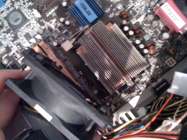

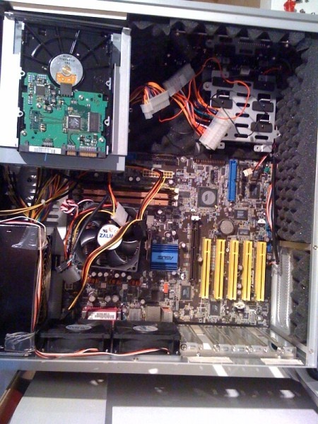

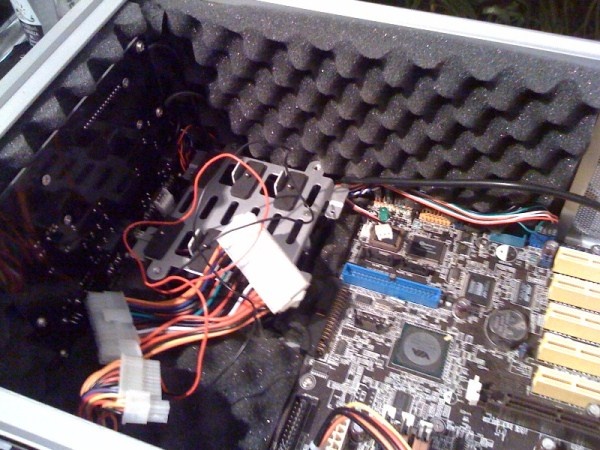

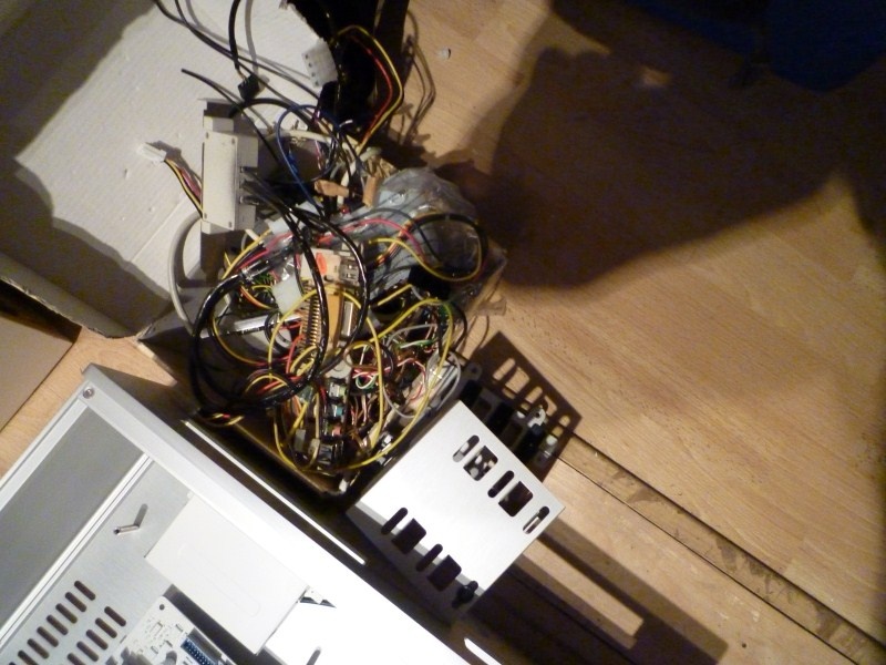

Dus: Om te beginnen zal ik jullie eerst even de huidigge staat van de pc laten zien. Deze fotos zijn nog van mijn Iphone... de andere zijn beter.
Afbeeldingslocatie: http://tweakers.net/ext/f/13axiFK6W4OR3GfrLeZZXqBG/full.jpg
Wat een zooitje he.. alles hangt los, en scheef.
Afbeeldingslocatie: http://tweakers.net/ext/f/JiNxQeK7qGoLpSIparEKCNDn/full.jpg
Zie hier de prachtige manier van isoleren (niet mijn idee)
Afbeeldingslocatie: http://tweakers.net/ext/f/MJtQ20lwF7bLJBY8dfnOkfG7/full.jpg
En de HomeMade CPU koeler... (volgens mij een afgezaagde XEON koeler oid. De FAN zat er in ieder geval niet aan vast... en bengelde wat rond in de kast . Dit zal wel naderhand gebeurd zijn, want ik heb het ding al een half jaar in gebruik.... en de XEON koeler lijkt me passief niet genoeg voor een AMD.)
Zoals je ziet is het een rommeltje. alles zit onder het isolatieschuim en kabels... Dit moet anders.

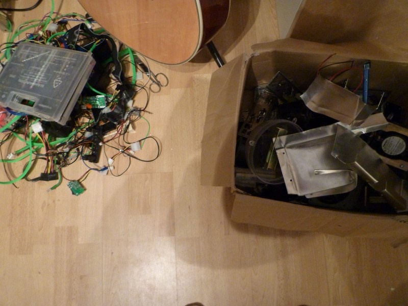

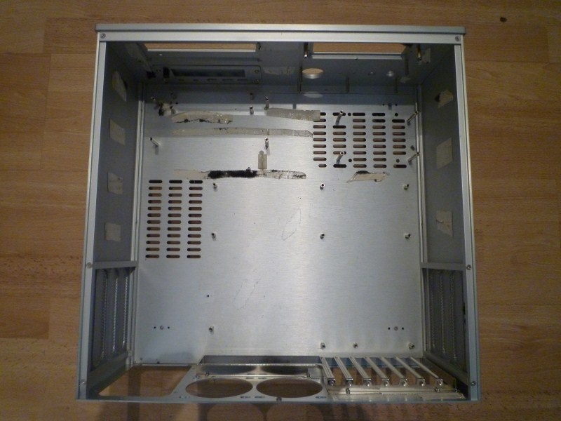

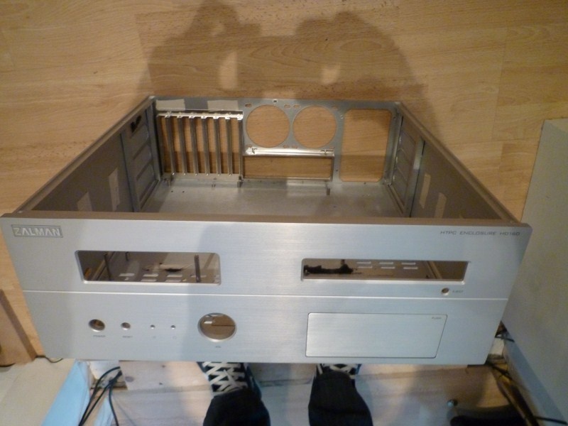

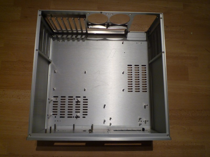

Ik ben begonnen met het strippen van de kast. Dit alleen duurde al een 2 uur... Wat een zooi. Al het isolatie materiaal is met industriele dubbelzijdige ducktape-achtige tape vast gemaakt. Peuteren peuteren peuteren dus.
Afbeeldingslocatie: http://tweakers.net/ext/f/e4DULdk8KdHfjPfAvBZmcTUm/full.jpg
Hier nog met Tape
Afbeeldingslocatie: http://tweakers.net/ext/f/ZRZKh8Nc1hNzQPvggNMsPuPQ/full.jpg
ook ff een van de voorkant.
Afbeeldingslocatie: http://tweakers.net/ext/f/8qlSDRj83e0aIBFk4pdaEVdW/full.jpg
Maar na wat poetsen ziet het er weer netjes uit, De kringen die je ziet zijn dus van de tape... dit is in het alluminium gebeten. Ik krijg het dus niet weg. Maja... daar denk ik nog wel over na.

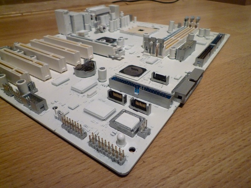

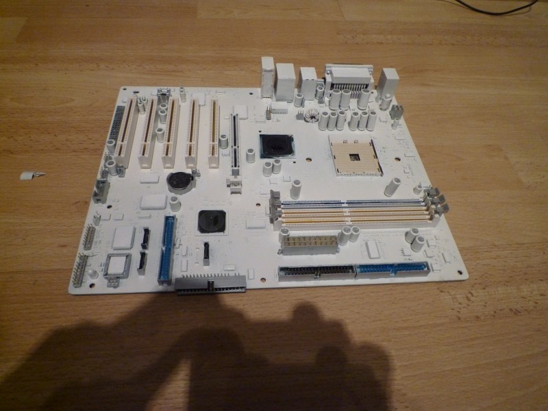

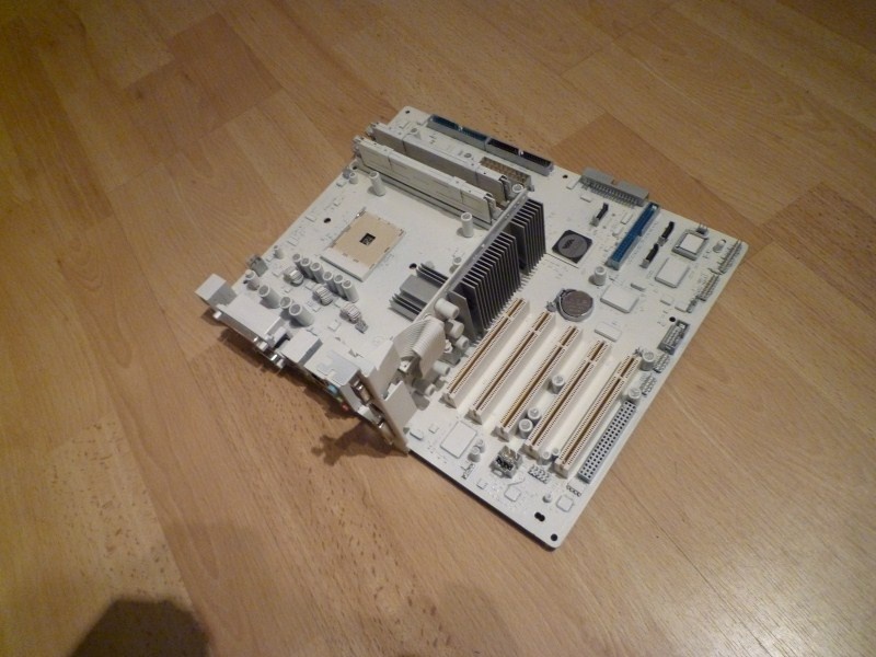

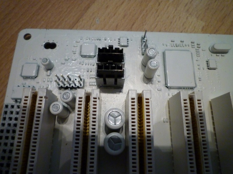

het moederbord gaat er als eerste aan. Ik wil dit helemaal wit spuiten. Hieronder ziet je een foto van het afplak werk. De hoofdzaak van het afplakken is het beschermen van connectors. Dus echt de pinnetjes..
De plastic delen worden straks weer een andere kleur.
Afbeeldingslocatie: http://tweakers.net/ext/f/4LzCnhcVTTJNP86O6EGgdGY0/full.jpg
Een USB poort
Afbeeldingslocatie: http://tweakers.net/ext/f/Fe1clFkDLP7EaHKIEU5mYAlL/full.jpg

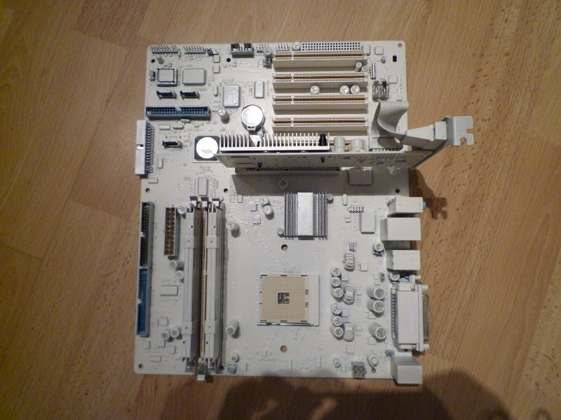

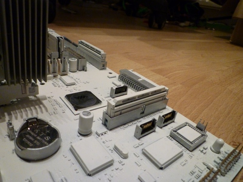

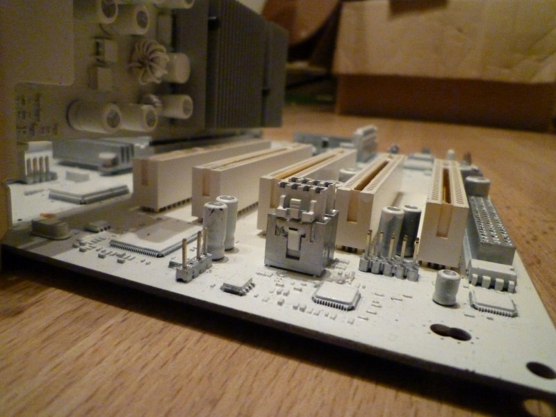

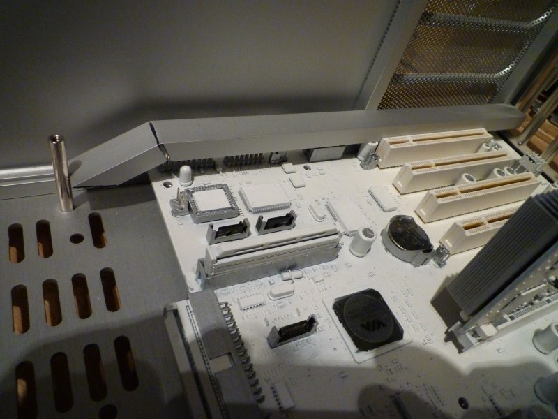

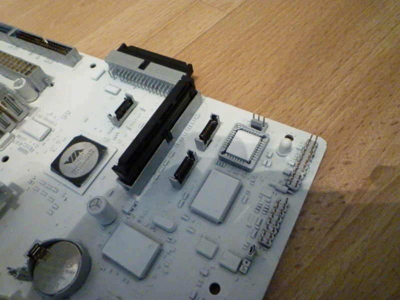

Na het spuiten heb ik de tape eraf gehaald, en enkele zilvere accenten op het moederbord aangebracht. Dit steekt mooi af... en het is niet echt overdone.... Sommige delen zij niet meegespoten maar later zul je zien dat dit alles niet meer te zien is, of met de hand is bijgewerkt.
Het resultaat wat je op deze foto's ziet is bijna het uiteindelijke. Ik ga nu nog 1 keer met wit en zilver langs alle onderdelen om het zo strak mogenlijk te krijgen.. Maar dat gebeurd aan het einde.. net voordat alles erin geschroefd word. Ivm beschadigingen.
Ik heb ervoor gekozen om de alles maar 1 keer grondig te spuiten. Dus hier en daar zit nog een niet gespoten onderdeel. Dit werk ik ook met de hand bij.. omdat ik bang ben voor hitte problemen bij te veel lagen verf.
Afbeeldingslocatie: http://tweakers.net/ext/f/f5U9mRe9jEX9eivxOa3bgQo7/full.jpg
nog eentje
Afbeeldingslocatie: http://tweakers.net/ext/f/Jti2ypZQCiLaTjg938t3owbD/full.jpg
en nog een.

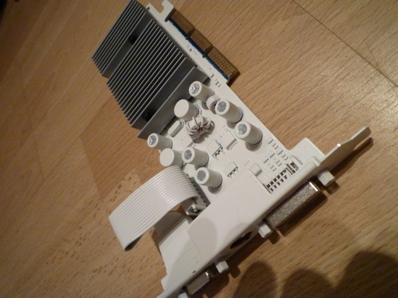

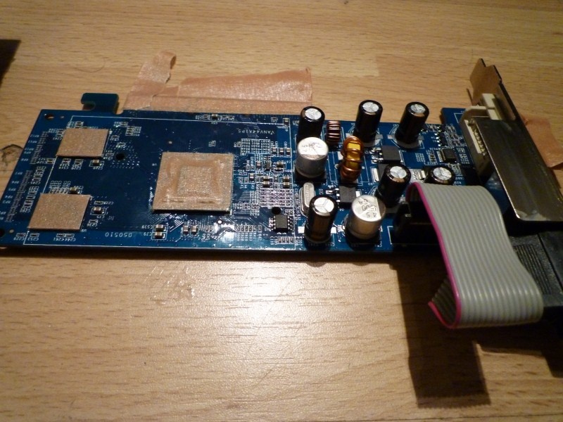

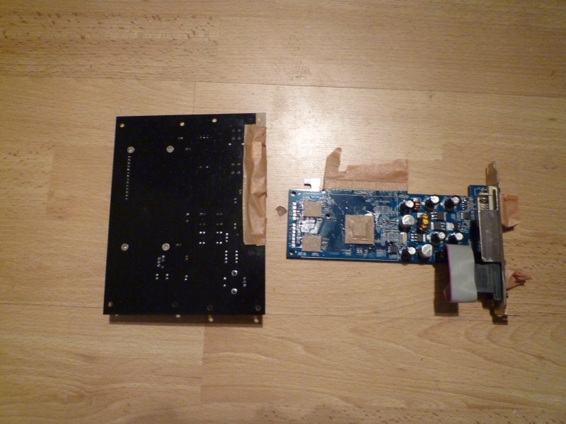

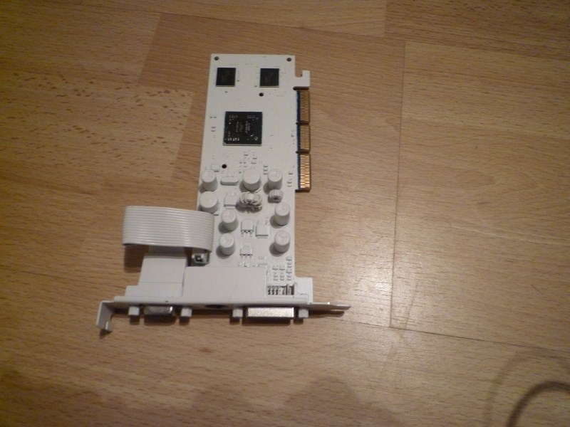

Vervolgens de Videokaart.
Afbeeldingslocatie: http://tweakers.net/ext/f/VMs07f0DLb8BgwzVLG50oWvv/full.jpg
In tape...
Afbeeldingslocatie: http://tweakers.net/ext/f/gg7GgayrUZegQdqJdhUcPcOc/full.jpg
Stap 1
Afbeeldingslocatie: http://tweakers.net/ext/f/YYR265OrjcNRhGRR8ZuiPOKA/full.jpg
Stap 2 (kleine zilvere accenten)
Afbeeldingslocatie: http://tweakers.net/ext/f/DhId0PCabjzhgLD98cE2D8xl/full.jpg

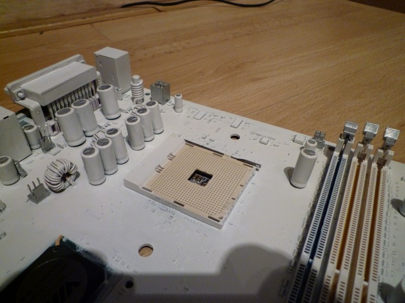

Op het mobo
Afbeeldingslocatie: http://tweakers.net/ext/f/otIAFiz8WAg76CdmCQm4Ksok/full.jpg
op het mobo 2
Ik ben alleen nog niet tevreden over het zilver van het koelblok. Dit is iets wat donker in mijn ogen. Op de foto's lijkt het zelfs tegen donker grijs aan te hikken. Maar eigenlijk is het zilver. Wellicht dat we die nog een repaint geven...

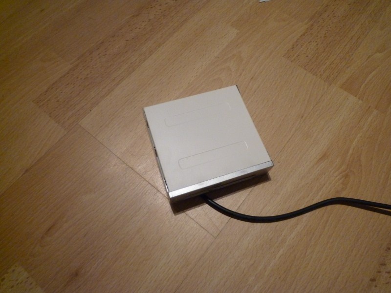

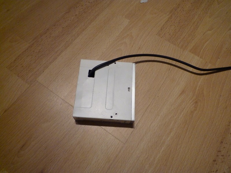

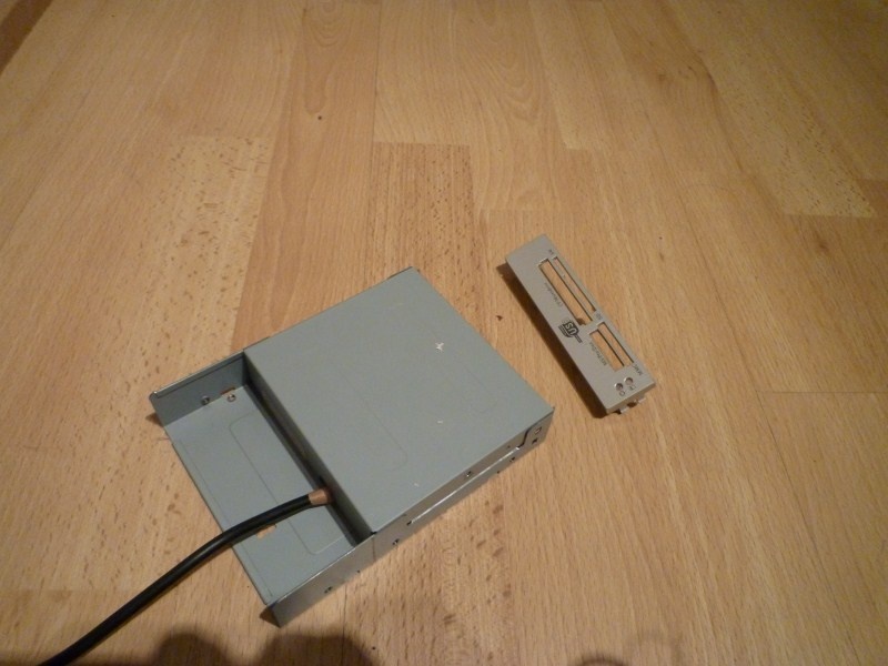

Dan hebben we de Kaart lezer... Deze wil ik eigenlijk niet.. maja er zit een mooi klepje voor dus niemand ziet het. Ook binnen in de kast zal niemand het zien, Het moet wel meegespoten worden.
Afbeeldingslocatie: http://tweakers.net/ext/f/R1EUJJrUQrmoLDp1rHCRTpsc/full.jpg
Voor
Afbeeldingslocatie: http://tweakers.net/ext/f/UOJ4WvnYm4RoNQxBkEX8LVaC/full.jpg
na 1
Afbeeldingslocatie: http://tweakers.net/ext/f/CN11TErWZ0K0jvyTLZjaJgjZ/full.jpg
Hier zie je goed dat ik een stukje van de Kaartlezer heb afgezaagd... Was compleet nutteloos in mijn kast. En ik heb een gaatje gemaakt voor de kabel.. zodat deze later beter weggewerkt kan worden.

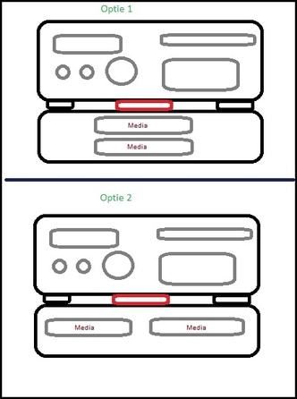

Wel kan ik je alvast verklappen dat er een extra iets is bijgekomen. Ik heb besloten om de HHD's ecxl de maindisk en de mediaspelers, niet binnen deze kast te plaatsten. Ik denk in wazige beelden in mijn hoofd aan een Settopbox, maar dan eronder.. :') , van ongeveer 90 cm hoog, in de zelfde stijl, met daarin ruimte voor meerdere schijven en mediaspelers. Dit heeft namenlijk het voordeel dat ik de kabels zoals Sata en IDE helemaal weg kan werken, via een gat in de bodem. Ik denk dat de onderste 2 plaatjes een hoop verklaren.
Afbeeldingslocatie: http://tweakers.net/ext/f/RtKY8RWBF9ApOSLbGybhBv1O/full.jpg
Afbeeldingslocatie: http://tweakers.net/ext/f/ly7TyyP9vfvJ7xRXSdbcCdpf/full.jpg
Er komt dus een extra kast onder... ongeveer half zo hoog als de PC behuizing. Vanuit het moederbord kunnen de kabels (groen) dan door een gat in de bodem naar de onderste kast. Uiteraard niet zoals op het plaatje, maar mooi weggewerkt achter een deksel. (deksel van de aansluitingen op het mobo naar het gat, zodat de aansluitingen/kabels en het gat niet meer zichtbaar is.)

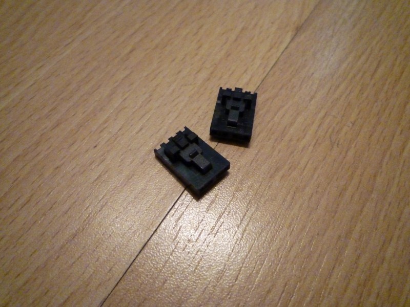

Ja we hebben weer een update.
Allereerst een aantal foto's van wat detail oplossingen.
Afbeeldingslocatie: http://tweakers.net/ext/f/Ei6B4osGFBklQBQ7jTUzNBso/full.jpg

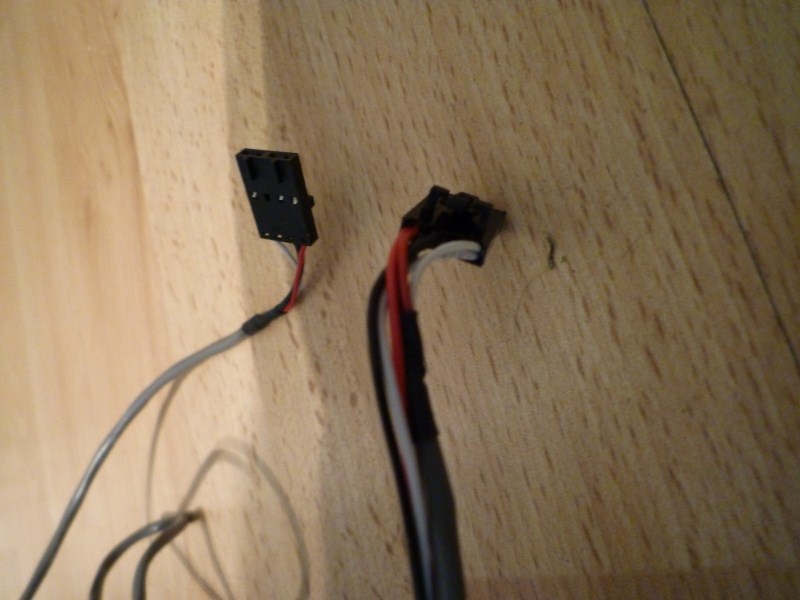

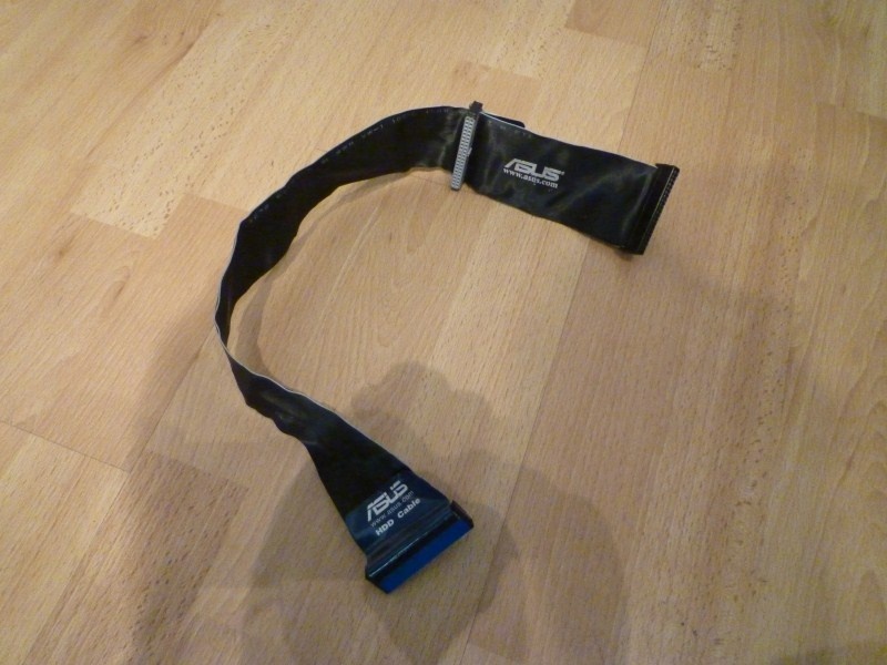

Een IDE kabel
Afbeeldingslocatie: http://tweakers.net/ext/f/oOd6yfVCF9aAPwWLqTPMIZ0e/full.jpg
De connectors eraf gesneden
Afbeeldingslocatie: http://tweakers.net/ext/f/T68ms4IzHQtaA1ecLpIbWinL/full.jpg
Het idee
Afbeeldingslocatie: http://tweakers.net/ext/f/gsIyCiT6scWrbt3ul57hPMOl/full.jpg
En zo ziet het er dan uit... (ik twijfel nog over een andere oplossing...)
Afbeeldingslocatie: http://tweakers.net/ext/f/XbwaFSdIPhuIQUeWzaPmuF9G/full.jpg
Een internal audio kabeltje.
Afbeeldingslocatie: http://tweakers.net/ext/f/KcPkbMSJG0MMoWhyT1tnNJEF/full.jpg
Afbeeldingslocatie: http://tweakers.net/ext/f/ftBTk3w8ixsA0dqiZLphPLkd/full.jpg
het idee
Afbeeldingslocatie: http://tweakers.net/ext/f/kNFAqKMQjTXRvaHGAgtX8yPX/full.jpg

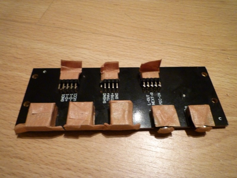

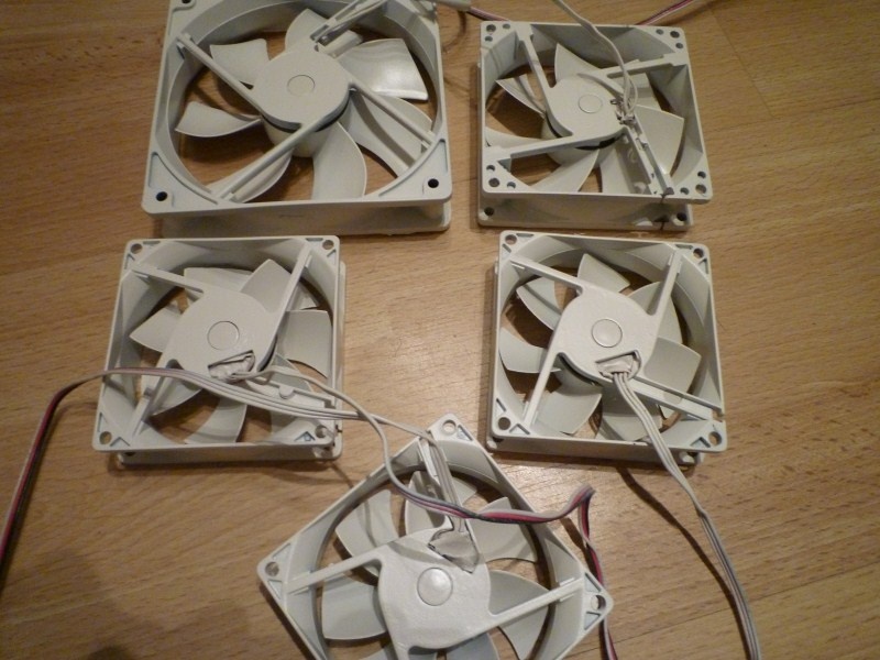

Afbeeldingslocatie: http://tweakers.net/ext/f/zXm8KVn6dNB15QzM3mIR7Svp/full.jpg
Een ventilator (afgetaped)
Afbeeldingslocatie: http://tweakers.net/ext/f/DEtaNASbgBjYj8dPKb0h8ZlW/full.jpg
En de gespote ventilators (bahuizing/voeding/cpu)
Afbeeldingslocatie: http://tweakers.net/ext/f/lUAnuj4vg1KwrcftMEylQwJq/full.jpg

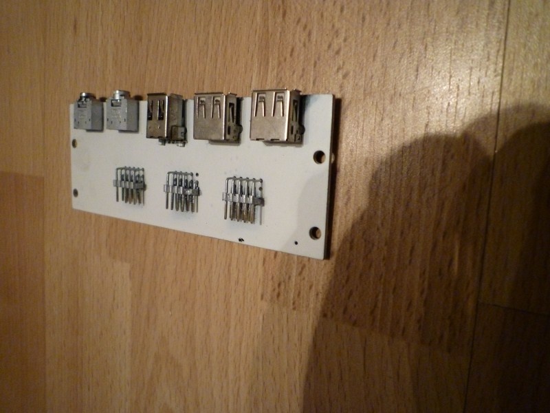

Een USB Front Controller (afgetaped)
Afbeeldingslocatie: http://tweakers.net/ext/f/7Sleys8TIcaWfUQ8q7vBvwrQ/full.jpg
De Controller gespoten. (rond de connectors moet ik nog bijwerken)
Afbeeldingslocatie: http://tweakers.net/ext/f/odK0KwgQYA3AyAQzEhkGjQlB/full.jpg
Een videokaart die je al eerder zag, maar ook het LCD scherm en nde knoppen van de kast. Dat zit op het printplaatje aan de andere kant.
Afbeeldingslocatie: http://tweakers.net/ext/f/ilzk33KhgeSvm7QrJKbuFqKe/full.jpg

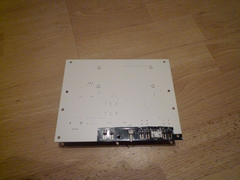

Het printplaatje voor het LCD en de knoppen van de kast... gespoten. (je ziet nog een stukje ongespoten printplaat, dit komt omdat hier op staat welke aansluiting waar voor diend.. uiteraard zie je dit straks nergens terug komen.. )

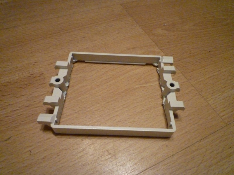

Een gemodificeerde en gespote cpu-koeler-klem-houder....
Afbeeldingslocatie: http://tweakers.net/ext/f/ofAdwRaAW9DinySjdlVqkFJu/full.jpg

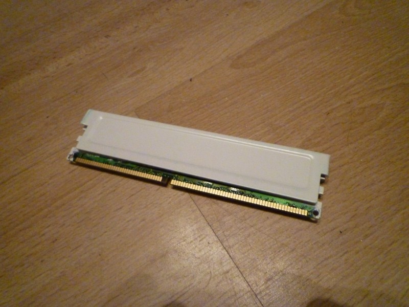

En een van de 3 geheugen reepjes.

Echt meesterlijk: gewoon alle hardware wit spuiten. Er komt toch wel een window in? Want dit moet gewoon te zien zijn :D
  • Marijn100
  • Laatst online: 25-11 22:45
Ik vind het wel een heel grappig idee van het wit spuiten van je hardware :P Heb je trouwens al getest of alles nog werkt? :+
  • BGB4rn
  • Laatst online: 09:33

Ik zie dat je de pcb van je moederbord geheel gespoten hebt, dat je dus daar waar je afstandsbusjes moeten komen ook mee gedaan hebt. Je weet dat daar niet zomaar naakt metaal zit? Dat is voorzien zodat op die plaatsen een elektrische koppeling bestaat naar je kast. Dat kan misschien voor problemen zorgen. Ik zeg wel "kan" en "misschien", anders zou een moerderbord ook niet kunnen werken buiten de kast, of in kasten uit plexiglas/andere niet geleidende materialen.
Maar het is maar een kleine 'waarschuwing' waar je kan naar kijken moesten er rare problemen opduiken.
Heb je trouwens de achterkant van je moerderbord ook mee gespoten?

  • World Citizen
  • Laatst online: 26-11 22:20
Verwijderd schreef op woensdag 20 januari 2010 @ 19:46:
Ik ken je werkwijze natuurlijk niet dus geeft ik maar suggestief advies:
Probeer vooraleer je een primer aanbrengt het oppervlak eerst wat op te schuren en vetvrij te maken. Doe dit uiteraard NIET met onderdelen zoals je moederbord ;) , enkel oppervlaktes die geen kwaad kunnen.
Nadat de primer is gedroogd kun je deze ook nog even schuren met een fijne korrel zodat je laklaag een optimale dekking geeft en goed hecht.
Uiteraard. Alle stappen worden doorlopen. Maar het ligt in dit geval aan het materiaal., De HDD is bv van een soort gietijzer. En de verf hecht wel, maar het ziet er niet mooi uit., Op normaal metaal vloeit verf goed uit. Op gietijzer niet.. omdat het nooit helemaal glad is. Dus ik zit voor de HDD te denken aan een vorm van plamuur. Hoe en wat weet ik nog niet. Mocht dat niet lukken dan maak ik een alluminium doosje waar hij helemaal invalt. Dan zie je de hele HDD niet meer.
Zelfde voor de Voeding. Dit is geen normaal standaard metaal, maar een bruinig metaal. Ook hier hecht de verf wel..,. maar ook hier vloeit het niet goed., Ik denk wel dat ik de voeding kan fixen door er op mijn gemak nog een paar lagen overheen te spuiten.

kluyze schreef op donderdag 21 januari 2010 @ 11:36:
Nee de achterkant heb ik nog niet gespoten. Mocht er straks iets zichtbaar van zijn dan doe ik het alsnog, maar voorlopig laat ik hem ongespoten.
En inderdaad ik moet heel erg opletten met kortsluiting,. Maar er komt tussen ELK schroefje een rubbertje.. Inderdaad tegen kortsluiting,maar ook tegen trillingen. Dus alles word "geïsoleerd" van elkaar
ben erg benieuwd hoe deze uitkomt, ik doe het je niet na om mijn hardware te spuiten in ieder geval, maar deze blijf ik volgen.

  • Gleighton
Decon Frost schreef op donderdag 21 januari 2010 @ 18:02:
Op het moederbord zitten juist connections met het schroefje, zodat dit ground naar je kast is. Dus dat is niet de bedoeling dat je dat gaat isoleren.
Afbeeldingslocatie: http://img.techpowerup.org/081115/Screw%20locations.jpg
Hierbij is dus (een beetje) te zien dat er soldeersel verbinding maakt met de schroeven die er in moeten.

Kan iemand mij uitleggen waarom een moederbord moet aarden met een kast??
Als ik hem los op mijn bureau heb liggen om te testen of benchen is deze toch ook niet ge-aard??

Klopt, maar als er dan kortsluiting komt o.i.d. kan de stroom niet snel naar de aarde. Dus dan heb je veel eerder je moederbord kapot. (dat is wat ik er van denk tenminste :P)
  • bartijn2
  • Laatst online: 03-12-2025
bartijn2
Fixing the world
Maar als er kortsluiting komt is het al te laat gok ik zo..
Een moederbord bestaat uit meerdere lagen en heeft daarom geen (extra) aarding nodig...

Maakt niet uit, als je de schroefjes vast zet schraap je de verf toch wel weer wat weg.

Gleighton schreef op vrijdag 22 januari 2010 @ 20:04:
Op het moederbord zitten juist connections met het schroefje, zodat dit ground naar je kast is. Dus dat is niet de bedoeling dat je dat gaat isoleren. [..img..]
Dat is voor zo ver ik weet niet waar.
Die soldeersels zijn er om de pcb te beschermen, een schroefje zou zonder soldeersel de pcb beschadigen wanneer je die te hard aanspant. Ook zie je dat het soldeersel zo in "eilandjes" aangelegd is zodat het schroefje beter zou vast blijven, een beetje het principe zoals zo'n getande ring op de foto, alleen zou zo'n ring de pcb ook beschadigen dus bootsen ze iets na die vast hangt op de pcb.
Afbeeldingslocatie: http://www.koppelingonline.nl/leerling/begrippenlijst/bg_images/Getande_ring.jpg
Ook zijn meer en meer cases in een niet geleidende stof, dus zou zo'n aarding geen nut hebben.

Edit zich kapot@375fsb
a en b
a: via die schroefgaten koppel je inderdaad de ground van 't moederbord aan de ground van je voeding. een goed idee, maar zoals eerder aangemerkt niet perse nodig aangezien dat ook via de ATX connector gebeurd. echter geeft een metalen moederbordplaat wel betere EMC bescherming dan een houten bureau. op meerdere punten daarmee een connectie maken is een goed idee, vandaar die gaten. toch zal allebei meer dan voeldoende werken, zo blijkt uit ervaring van meerdere mensen.
b: er zit soldeersel rond deze gaten om het PCB te beschermen, dat klopt. als het een kaal pad was had je het er met een paar keer goed aandraaien vast beschadigingen op aangebracht en was de connectie minder goed

  • World Citizen
Afbeeldingslocatie: http://tweakers.net/ext/f/WSGdNgVsOgJyg8WnyQm2mBU4/full.jpg
Hier een preview van het idee om alle kabels weg te werken. Het is een test... maar dit word het. Voor elke kabel.
