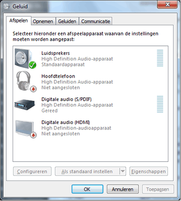

Als je goed in je audio configuratie van je pc kijkt zie je dat je een nieuw audioapparaat gekregen hebt,
zoals onderstaand voorbeeld:
HDMI setting soundcard
Dat is de output die over je hdmi kabel meegaat.
Als die op default audio device staat zal al je pc geluid via die output lopen.

Als je zonder intern SPDIF te hebben verbonden met je videokaart toch geluid krijgt heeft is je grafische kaart blijkbaar ook een geluidskaart.
