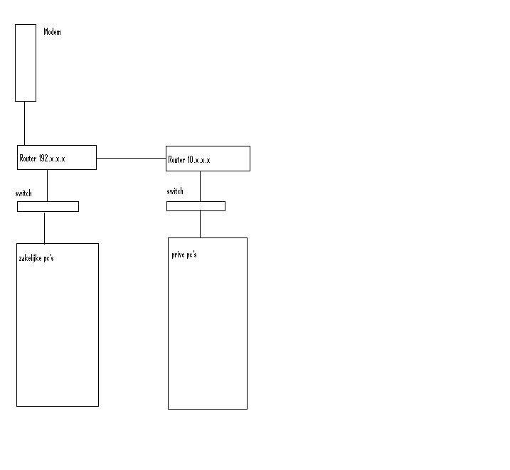

handig om 2 routers te gebruiken, zet je 1 in 10.x.x.x en de ander in 192.x.x.x
http://i186.photobucket.c...4life_album/voorbeeld.jpg

ja, subnetten is mogelijk, maar niet met 2 netwerktypen.
volgens mij is het niet makkelijk te subnetten van een 192.x naar een 10.x netwerk.
wel als je bijv 192.168.1.1 hebt en naar 192.168.2.1 wil subnetten.
voor de ts lijkt mij een 2 routers het makkelijkste aangezien 1 voor zakelijke pcs gebruikt gaat worden en de andere voor prive, dus zullen wss de locaties ook wel /redelijk/ uitelkaar liggen
met 1 router wordt het lange kabels trekken

1 router voor prive en 1 voor zakelijk bied niet alleen een mooi gescheiden netwerk op, maar is tevens ook belangrijk voor zijn zakelijke netwerk.
de 2 netwerken zou ik uit veiligheids overwegingen gescheiden houden van prive.
dus met poorten openen voor zakelijke toepassingen zou je dan 1 router hoeven te configgen.
voor prive pc's gelden toch weer andere regels

Dan kan het nog goedkoper i.p.v een 2e router te kopen want dan trek je maar 1 kabel en plaats je op die "verre" locatie toch gewoon een switch vanwaar je verder verdeeld. :/
♥ Under Construction ♦ © 1985 - 2013 and counting. ♣ Born to be Root ★ In the end, we are all communists ♠ Please, don't feed me meat
IStealYourGun schreef op woensdag 13 januari 2010 @ 13:58:
uhmmm hoe wil jij het netwerk verdelen in 2 netwerktypes? ts wil een 10.x en een 192 setup.
een switch kan je niet configgen om dit voor elkara te krijgen.
tevens zou de ts dan een dual eth router moeten hebben om dat voor elkaar te krijgen.
lose lose situation dus.
goedkoopste optie is 2 routers. die kosten toch geen drol meer

Een Draytek 2910 kan dit al, met webinterface en zonder dat je Cisco certificering nodig hebt :)
Andere merken als Linksys e.d. kunnen dit vast ook voor consumentenprijzen, en dat is een stuk gemakkelijker dan twee routers neerzetten en beheren. Niet met elk modem zal het gemakkelijk worden om twee routers te gebruiken.

Het makkelijkste gewoon een situatie opbouwen die MCPDAVE. Je moet het jezelf niet moeilijk maken dan het is ;)
Natuurlijk kun je met VLAN's gaan werken, en leuk gaan zitten subnetten, maar voor een situatie als deze lijkt het me overkill.
Als het je hobby is, en je hebt al een beetje ervaring met dat soort dingen, kun je het natuurlijk altijd nog een keer doen. Maar dan had je wel een ander soort topic aangemaakt ;)

Het is maar wat je makkelijk vindt. 2 routers kosten meer, neemt meer tijd in beslag en een probleem kan zich op 2 locatie voordoen.
Ik vind het jammer dat MCPDAVE zo "assertief" in de aanval gaat. Als hij inderdaad 2 aparte IP adressen nodig heeft voor zijn omgeving dan zijn 2 routers de goedkope oplossing, maar de kans lijkt me klein. Vermoedelijk kan hij het dus oplossen met 1 ip adres, 1 router, een subnetmask + eventueel de nodige switchen als hij die nog niet heeft.
Maar wie ben ik om hier uitsluitsel te brengen, het best kan nrhol ons beter eerst met wat extra informatie verschaffen.

IStealYourGun heeft wel een goedkopere en slimmere oplossing.
Daarnaast ontbreken hier gewoon teveel gegevens, en om te verwachten dat je binnen een uur direct alle informatie hier ziet is natuurlijk ook gewoon van de zotte.
TS heeft nog geen tijd gehad om te reageren, niet iedereen klikt constant op F5.
Terugkomende op de oplossing die IStealYourGun aanbrengt.
Als je 1 router in bijvoorbeeld de prive ruimte plaatst, die vervolgens opdeelt in de 2 netwerken en vervolgens 1 kabel naar bijvoorbeeld het kantoor trekt. Kun je daar een switch plaatsen (met het gewenste aantal aansluitingen) Hierdoor is geen 2de router nodig.
Wil je uitbreiden in de prive ruimte, plaats je daar ook nog een extra switch bij.
(Immers heeft een router niet voor niets zijn naam)
