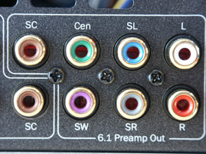

Ik kan ook een tweedehands Cambridge Azur 540R kopen.
Dit lijkt me ook een mooie versterker.
Afbeeldingslocatie: http://www.hifi.nl/gfx/Azur540R-pre-out_190504.jpg
Kan hier wel een passieve sub op, dit gezien de aansluiting op bovenstaand plaatje?.

Maar op die pre-out aansluitingen, kan daar alleen actieve subwoofer op?.
Dit omdat ik alle speakeraanlsuitingen zag, inclusief de center en de sub.

Pre-out is bedoeld om extra versterkers op aan te sluiten voor kanalen "naar keuze", een maar van mij heeft 2 dikke vincent monoblokken aangesloten op zijn front pre-outs en voed daar een paar mooie zuilen mee.
Op de sub out kan je dus prima een actieve sub (met eigen versterker) op aansluiten.
Een passieve sub sluit je aan op de speaker uitgangen, die heeft namelijk geen eigen versterker.

Ok, dat is mij duidelijk bedankt!!.
Moet ik eens kijken of de Panasonic SA-HR50 speaker uitgangen heeft voor de passieve sub.

Dit is de achterkant van de Panasonic SA-HR50. Zoals je ziet heeft deze vijf aansluitingen voor speakers: rechts voor, rechts achter, links voor, links achter en de center. Deze heeft dus geen aansluiting over om een passieve subwoofer aan te sluiten.
Normaal komt er in het scherm van de receiver te staan wel formaat er binnen komt, dus bijvoorbeeld Dolby Digital. Maar je hebt al aangegeven dat zo'n optie niet op jouw huidige receiver zit. Dus dan wordt het checken erg lastig.
Je hebt gelijk zie ik. Ik vertelde duidelijk dat ik een passieve sub had en geen actieve. Maar dat maakte niet uit.
Nou is nogal een verschil !!.
Maar het komt er op neer dat geen van de versterkers mijn passieve sub kan ondersteunen (marquant, cambridge en Panasonic). ;(

Een 5.1 receiver heeft ruimte voor vijf speakers en een actieve subwoofer. Jij moet ds zes aansluitingen hebben voor passieve speakers (aangezien de subwoofer ook passief is). Dus 5.1 receivers als de Panasonic SA-HR50 vallen dus af. Maar hier de achterkant van de Marantz NR1501. En wat zien we daar: het is een 7.1 versterker. Dus je kan zeven speakers aansluiten. Dus de vijf waar we het net over hadden en dan heb je nog twee uitgangen over. En volgens wat Teacher hier dus zegt moet het dan wel werken met een passieve subwoofer.
Op die afbeelding zie je ook duidelijk dat HDMI In en HDMI Out verhaal waar ik het eerst over had :)

Het plaatje wat je hier post zijn niet de connectoren waar je speakers op aan sluit. Maar zijn pre-out aansluitingen. Deze gebruik je bijvoorbeeld om een aparte eindversterker aan te sturen. Je kan daar wel een subwoofer op aansluiten, maar ook wel een actieve subwoofer.
Denk dat het belangrijkste is dat je je eerst kan inbeelden of voor je kan zien hoe dat werkt met alles naar de receiver en dan met maar één HDMI kabel naar de tv. Als je daar mee begint dan wordt de rest ook wel wat duidelijker denk ik.
