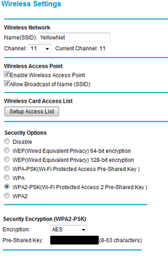

Om een idee te geven van de wireless-interface:
Wireless
Mja, modem-router van m'n ISP die ook telefonie en televisie verzorgt, dus ik kan er niet echt omheen. Tenzij ik een tweede routertje ( heb nog een B ) er naast zet specifiek voor zijn laptop. Dat is, bedenk ik nu, een plan B als ik geen enkele andere oplossing vind - dat is immers geen mooie oplossing.
