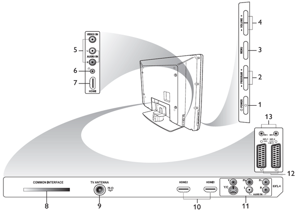

Verwijderd schreef op zaterdag 09 januari 2010 @ 15:45:
Ja ik heb de TULP stekkers op de tv op de OUTPUT, en op je AVR op de INPUT.
Wat bedoel je precies met `En je AVR op de desbetreffende input staan` ?
Afbeeldingslocatie: http://tweakers.net/ext/f/RosgfDfOYNjVjoGlaQtsbr5d/full.png
Welke aansluiting op je TV heb je precies gebruikt? Ik zie helemaal geen tulp-uitgang.

Het lijkt op de afbeelding dat er geen audio out op je tv zit.
Lijkt met sterk aangezien deze tv maar één uitgang heeft en dat is de hoofdtelefoonuitgang. Maar twee maal RCA voor audio out is in ieder geval niet aanwezig.

Allemaal bedankt voor jullie input. Jullie hebben gelijk ik heb inderdaad de audio in gebruikt.
