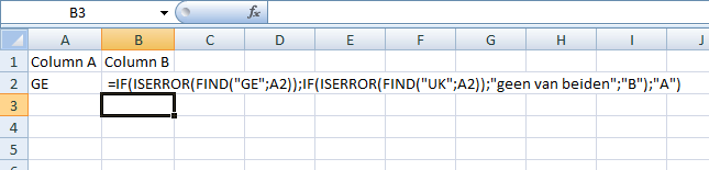

De eerste werkt prima, top :) Bij de 2de kom ik er niet uit. Ik zie iets over het hoofd:
Afbeeldingslocatie: http://tweakers.net/ext/f/mzgKVeqg9XjnZyCuyNUJqTDN/full.png
Ik puzzel nog even verder :P
EDIT:
De NL Excel snapt Engelse statements toch wel :?
EDIT2:
Ja dus :( Dat verklaard meteen mijn gekloot vandaag :+ Hoe verzinnen ze het. Ik heb de formule vertaald, en het werkt :)
