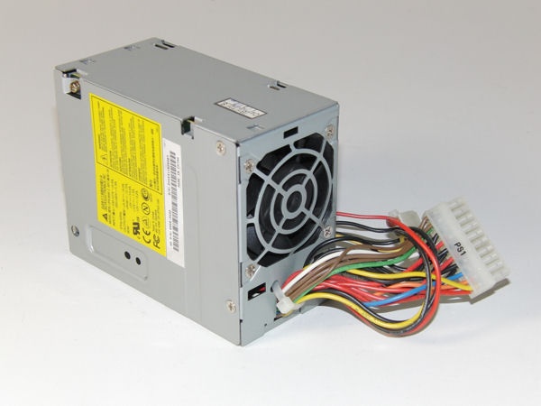

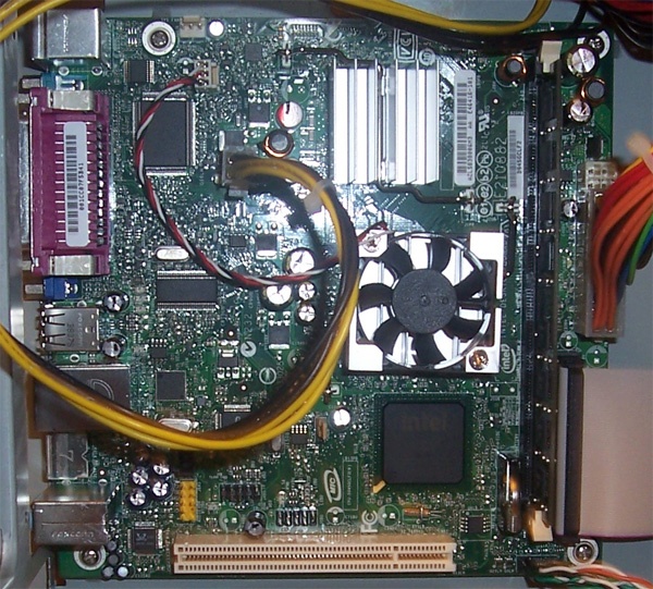

Ik heb vandaag een Intel Atom D945GCLF2 bordje ontvangen.
Ik wil hier een server van maken, en had nog een mooi voedinkje liggen.
Een Delta Electronics DPS-88AB
90W
Komt uit een HP PC (Volgens mij een P2 vectra)
HP P/N: 0950-3432
Delta DPS-88AB voeding
Ik heb zelf aan het snoertje waar de molex aan zit nog wat extra connectoren gemaakt (4pins P4 stekker, SATA voedingsconnectoren). Dit werkt ook prima

Het probleem is, deze voeding werkt prima op een ander moederbord (Asus P5N-MX met een Pentium E5200 2,5Ghz en 2GB RAM) maar niet op mijn Atom boardje :( De fans, CD-ROM drive e.d. gaan wel aan als ik de power knop indruk op mijn kast, maar ik krijg geen beeld.
Als ik een andere voeding op het Atom boardje aansluit (BeQuiet Real Power 350W 80+ geloof ik) werkt het prima (ik heb dan het extra stekkertje voor bij de ATX connector niet aangesloten (De Delta voeding heeft een 20pins ATX connector, Atom boardje 24pins.)
Zonder die extra 4 pinnetjes bij de ATX connector werkt het dus met die BeQuiet wel, dan is het dus gelijk met de Delta, aangezien ik ze dan allebei met 20pins heb aangesloten.
Ik heb de ATX stekkers al vergeleken van beide voedingen, maar kan geen verschillen ontdekken (er ontbreekt 1 pinnetje (3e van links als je hem met hebt klipje naar boven hebt en van achteren erin kijkt) maar dat heeft de Be Quiet ook.
rara hoe kan dit? 8)7
