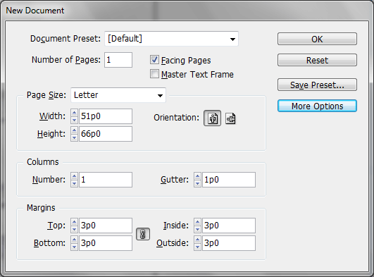

Welnu, ik heb een nieuw document aangemaakt volgens de volgende instellingen:
Afbeeldingslocatie: http://tweakers.net/ext/f/y4R5ksVLPi7NGZfAszLMI5tC/full.png
Ik ga er vanuit dat deze instellingen goed zijn voor mijn poster.

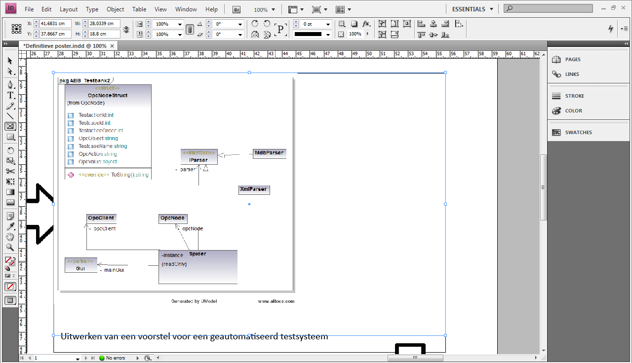

Daarna maak ik met behulp van de Rectangle Frame Tool een kader, waarna ik met Ctrl+D (Place) een popup-schermpje krijg waarin ik een legio aan bestandstypen kan importeren. Ik selecteer dan een bestand en deze wordt in mijn workspace geïmporteerd. Echter wordt dit bestand (png extensie) zeer korrelig (de jargon ontbreekt mij hier) ingevoegd. Ook als ik de afbeelding op 100% bekijk, ziet het er waardeloos uit Screenshot:

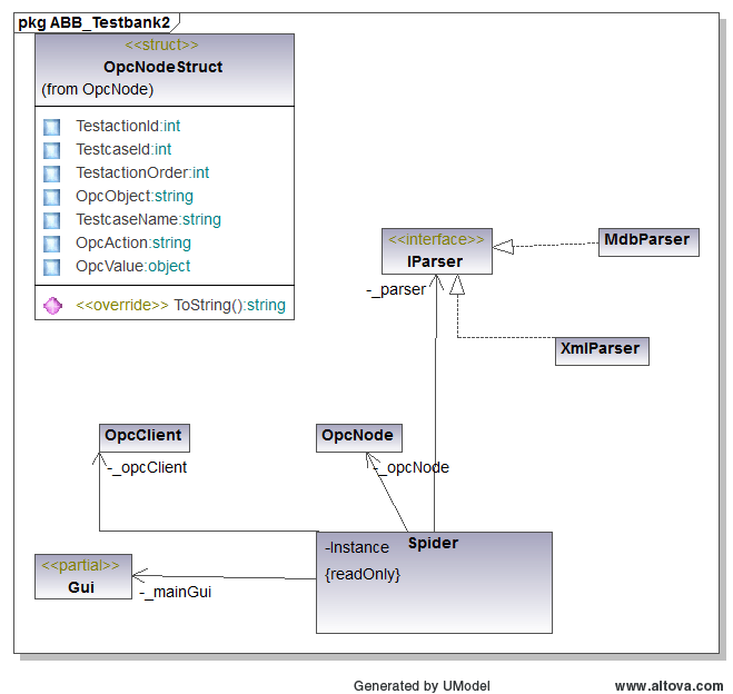

Dit is het origineel welke ik invoeg in de workspace:
Afbeeldingslocatie: http://tweakers.net/ext/f/RUVJJqA3xnCXdfDtGjAAwJBL/thumb.png

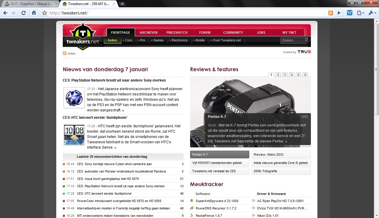

Het vreemde is dat het bij sommige jpg's wel perfect ingevoegd wordt, zoals deze:
Afbeeldingslocatie: http://tweakers.net/ext/f/febTJlDIvNe6f8wQ8y4Gwdrn/thumb.jpg

1. A1 Portrait is wat anders dan "Letter", dus je zit al in de verkeerde page size te werken.
2. Dat korrelige is omdat je een soort downsized placeholder (thumbnail) te zien krijgt, dit zorgt ervoor dat je snel kan blijven werken.
Dit maakt verder niks uit, bij het afdrukken/printen naar pdf zal het originele bestand gebruikt worden.
Wil je dat korrelige niet zien ga dan naar:
View - Display Performance - High Quality Display

Je hebt helemaal gelijk :$ Nu met "High Quality Display" geactiveerd ziet het er idd al stukken scherper uit en de pdf is helemaal scherp.

Edit; Wat betreft die page size, die stond wel goed, alleen kwam het schermpje met een nieuw document met de default waardes terug.
