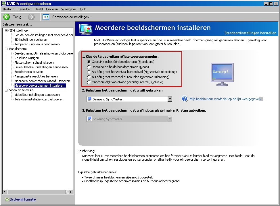

In XP had je idd nog de 'span' mogelijkheid waarmee je klok en taakbalk iconen op je rechterscherm kwamen te staan, vanaf Vista/W7 is dit volgens mij niet meer mogelijk, maar ik draai al tijden met 2 schermen en 2 grafische kaarten en heb op elk 1 aangesloten en kan dus alleen 2 losse bureaubladen aan elkaar plakken.
XP, hier dan dus de 3e optie, horizontaal uitbreiden.
Nvidia Control Panel - Bureaublad uitbreiden
[ Voor 5% gewijzigd door Wiethoofd op 04-01-2010 20:38 ]

Je zou een oudere driver kunnen installeren, screenshot wat ik plaatste was uit een 163.xx driver.
http://www.nvidia.com/pag...vista_faq.html#driver_q15
Q: Are there Control Panel features that were available under Windows XP that are no longer available on Windows Vista?
A. There are some Windows XP features that will no longer be available on Windows Vista due to changes in the core operating system. These features are:
* Horizontal and Vertical desktop span multi-monitor modes (note: Dual View and Clone mode display options are still available)
* NVKeystone display correction
* Full screen video mirror
* Video zoom
