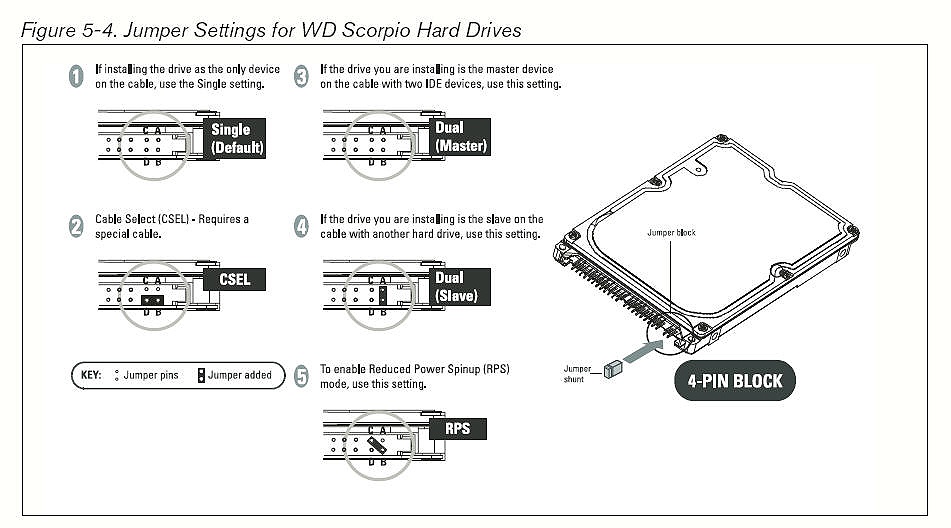

Zie dat je nieuwe hd een WD is. Deze hebben bij de desktop schijven een wat afwijkende jumper instelling, je hebt de optie Master, Slave en ook Master with Slave. Misschien dat dit bij de laptop schijven ook zo is.
/edit: Jup, hebben deze dus ook:
Afbeeldingslocatie: http://tweakers.net/ext/f/A4cr4FF30RVdPXRHh2OWh73L/thumb.jpg
Standaard staat de schijf dus op Single. Er vanuitgaande dat de hd en cd-rom op hetzelfde kanaal zitten en de cd-rom gejumperd is als slave moet je de schijf dus op Dual (Master) zetten.
[ Voor 48% gewijzigd door Nielson op 03-01-2010 20:17 ]

  • Nielson
  • Laatst online: 22:50
Default wordt 'ie zonder jumper geleverd, dus als afbeelding 1: Single. Jij wilt 'm echter in een Dual opstelling gebruiken dus zul je een jumper moeten plaatsen.
/edit: Wat dom van mij, zie nu pas dat de jumper instelling op afbeelding 1 & 3 hetzelfde zijn |:(
Dan zou het eigenlijk alleen nog kunnen dat je CS moet hebben. Jammer dat je de oude HD niet meer hebt, dan had je 't zo kunnen zien.
[ Voor 43% gewijzigd door Nielson op 04-01-2010 17:37 ]
