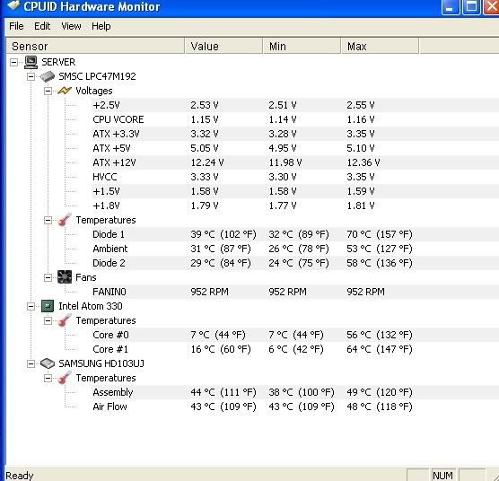

Even snel kijken hoe warm de schijf wordt ;)
En meteen een klik boven op de schakelaars...
Weer een project ``bijna`` af :D

De Temp nu van de core is 48c
De Temp van de HD is 52c
Ik hou een log bij van een week, zoals hij nu draait.
Daarna als de olie erin gaat en het gaat goed... dan nog een week en dan vergelijken.

Waarom wachten op vanavond als het ook nu kan he :D
De temp screenshot.... < iets wazig maar te lezen >
Afbeeldingslocatie: http://i51.photobucket.com/albums/f389/cobrasnake80/Tempserver.jpg

En de temp gegevens van nu, Let even goed op de min & max temp ;)
Afwachten waar het nu uiteindelijk op uitdraait.....
Afbeeldingslocatie: http://i51.photobucket.com/albums/f389/cobrasnake80/Tempolie.jpg

Heeft even geduurd maar ik wilde even wachten tot ik cker wist dat het een paar dagen goed zou gaan.
Ik heb er een klein filmpje bij gemaakt, met wat foto`s die jullie al kennen, en een stukje film, van het vullen.
http://www.youtube.com/watch?v=Q70yHMfcDQ4
BoZ_ schreef op donderdag 07 januari 2010 @ 09:26:
Maakt ie nou ook minder geluid?
Ja het enige wat je af en toe hoort is de HDD voor de rest hoo je absoluut niets meer.

Het erbij zetten van ...? er hoeft nies bij ;) is een server. maar ik heb even het geheugen verwijdert, en daarna er weer in gezet zonder schoonmakenvan en gewoon oner de olie, geen enkel probleem !!!
Barleone schreef op donderdag 07 januari 2010 @ 13:25:
Die temps gaan nog wel omhoog denk ik. Als je het olievaatje in de schuur had staan was de olie zelf gewoon ijskoud natuurlijk. Komt nu vanzelf op kamertemperatuur lijkt me.
Olie stond indd in het schuurtje, nu eenmaal op bedrijfstemp is het wat hoger, maar lang niet meer, zo hoog als met luchtkoeling.

Ik denk dat er te weinig oppervlakte is om de CPU zonder heatsink te koelen. (8 Watt)
Daarvoor is de warmteoverdracht van stromende olie over de heatspreader (indien aanwezig) niet voldoende.
Lijkt mij hoor :p

Alles draait nog Perfect !!!
Reacties van de forumleden over toekomstige lekkages of problemen tot nog toe niet ondervonden.
De server draait 24/7 en alles blijft heel, het werkt snel, en heb al meerdere malen pci kaarten vervangen.
Let wel.... voor de lol, om te kijken of alles bleef werken, het uitwisselen is dus dan ook geen probleem,
Nu met de warme zomerdagen, op mijn kamer wordt het iets warmer wat resulteert in dat de server ook warmer wordt, een logisch gevolg van de natuur he ;) het scheelt een graad of 8,
Ik denk met de volle warme dagen dat dit meer zal worden, ik ben benieuwd.
En nee ik ga geen airco plaatsen in me hok :P haha

Ik heb wel de fan stilgezet van de cpu en de heatsink erafgehaald om te testen,
Hiermee verhoog ik de temp met 10c maar niet noemenswaardig, dus zonder heatsink en fan....
werkt het nog altijd prima !
Wordt zo wel stil aan tijd dat ik er wat guppies in ga gooien :P
