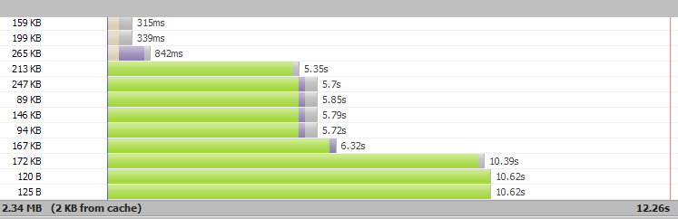

Gebruik iets als IE HTTPAnalyzer of firebug in firefox. Dan kun je kijken waar het ding het langst over doet. Op die manier kun je een aardige indicatie krijgen waar hij op aan het wachten is.

Zo te zien is je server gewoon traag en/of slecht geconfigureerd.
De javascript en grotere afbeeldingen doen er ettelijke seconden over om te laden, waardoor de pagina 'raar' opbouwt.
Je kunt de boel ietsje versnellen in opbouw door de javascript onderaan je pagina te zetten.
Daarnaast worden er afbeeldingen geladen volgens Firebug die ik helemaal niet op de pagina zie, waarvan eentje 1,5MB groot is.

Geen idee wat een 209 is, maar dat maakt niet zoveel uit. Het binnenhalen van data 'schokt' en gaat duidelijk gefaseert. Iedere paar seconden komt er iets binnen. Dat kan niet goed zijn.
Daarnaast zit je natuurlijk ook op een .tk domein, wat zorgt voor de nodige overhead in banners e.d. De site laadt bij mij eigenlijk uberhaupt voor geen meter, vaak zie ik helemaal niks, of zoals nu, alleen een partypoker-banner waar de hele site op blijft hangen.
Ik kan je dan ook niet meer vertellen waar die afbeelding zat, je hele site doet hier momenteel niks meer.

Als je firebug start en je kijkt in de 'net'tab dan zie je dat allemaal netjes voorbijkomen.

een check met http://www.websiteoptimization.com/services/analyze/ geeft aan dat er maar liefst 2,5mb aan plaatjes wordt gedownload, als ik een random thumbnail pagina bekijk.

De afbeelding van 1,5MB staat hier: http://83.119.90.95/main.php?g2_itemId=8026
Al is het deze keer een andere afbeelding van maar 1,2MB.
edit: na een refresh staat ie er weer niet meer tussen :?
Verder verschillen je thumbnails bij mij tussen de 5KB en 300KB in grootte.
Op zich zou die grootte ook niet eens zo'n probleem moeten zijn, maar je server/internetverbinding hapert enorm en lijkt wel alleen iedere 5 seconden iets op te leveren. Er zit elke keer precies 5 seconden tussen een serie requests.

Ik zie nu iets raars! Hij laad foto's van volledige afmeting 800kb ofzo en de thub laat hij zien 6k
het is duidelijk dat hij de 800kb file niet scaled naar de 6k maar ook echt een andere file is die hij niet gebruikt.
Echt handig dat Firebug, maar waar nu het probleem zit kan ik niet bepalen.
Aangezien dit de default album.tpl is dit ik gebruik en niks met de code gedaan heb. (anders dan cosmetisch)
Ik probeer eens een album terug te zetten naar de default template en kijken wat hij doet, heel erg vreemd. :?
--- Edit 2
Ik heb nu de cache en dergelijken van gallery2 via maintenance leeg gegooid en het heeft er alle schijn van dat het probleem zich hiermee heeft op gelost.. zou iemand dit kunnen bekijken?
