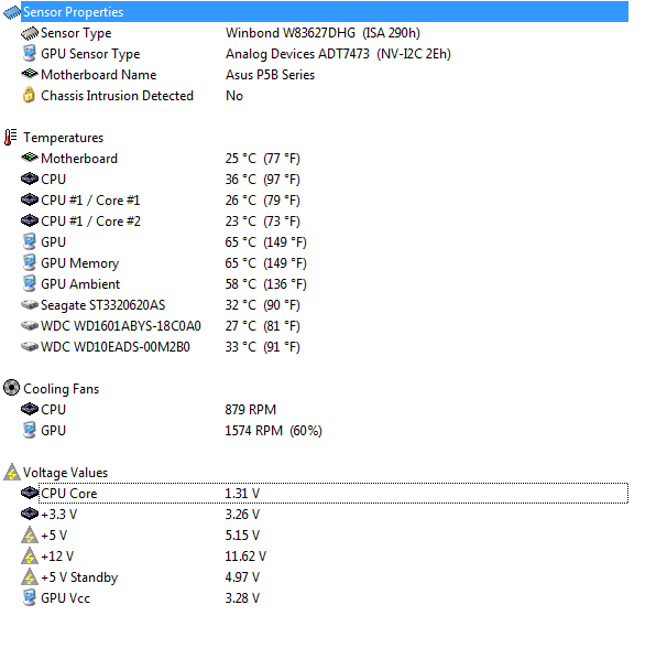

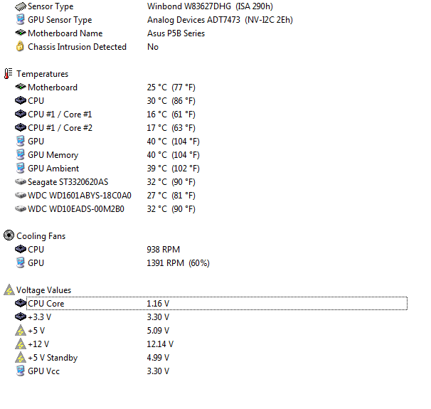

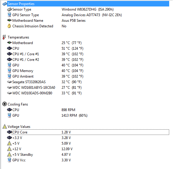

Heb nu ook echt geen idee waar het aan zou kunnen liggen, voor de volledigheid hieronder een aantal screenshots uit Everest zodat jullie de waardes kunnen zien, die zijn in mijn ogen gewoon normaal.
Idle
Idle
Load met Prime 95
Load Prime 95
GPU Load met Furmark
GPU Load furmark
Ik ben out of options :/ hopelijk hebben jullie nog ideeen?
