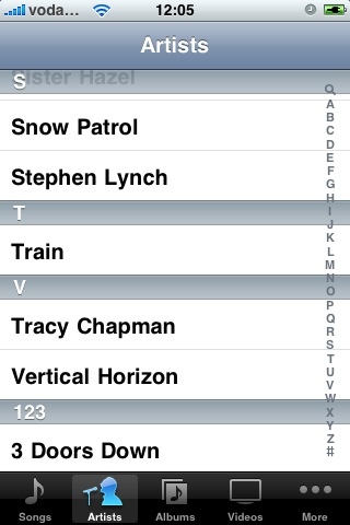

Ik heb zojuist op mijn iPhone 3G (os. 3.0.1) een hoopje muziek gezet. Echter heb ik 1 album wat een beetje problemen geeft: VA. Dit is een fictief album waarin in losse nummers plaats. De Album Artist is dan ook VA. Het geval is alleen dat Tracy Chapman de eerste artiest in dat rijtje nummers is, en daarom staat zij ook vermeld onder de V waar dus VA hoort te staan:
Tracy Chapman ipv VA

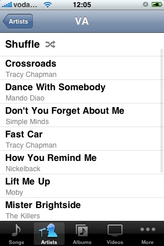

Als ik op Tracy Chapman druk, krijg ik het volgende. Waar de artiest staat, staat VA (zoals het hoort dus)

Weet iemand hoe ik dus VA ipv Tracy Chapman tevoorschijn kan toveren?

Ik snap niet echt wat je iPhone nou doet; hij sorteerd op Artist, niet op Album Artist, dat snap ik nog. Maar dat hij dan maar 1 artist van je VA album (Tracy Chapman) laat zien is eigenlijk ook al raar. Doet hij hetzelfde als je bijvoorbeeld bij de M op zoek gaat naar Moby? (Aangezien die ook bij je VA lijst hoort)
Is het niet makkelijker (ook in onderhoud) om gewoon een playlist aan te maken die je VA noemt? Dan hoef je ook alleen maar tracks er in en uit te slepen ipv dat je telkens bij nummers VA als Album Artist in moet stellen.

Nee, dat is ook het probleem. The Killers en Moby bijvoorbeeld kan ik niet terugvinden in de lijst van artiesten.
Het maken van een afspeellijst zie ik niet zo zitten. Ik probeer mn muziek zo georganiseerd mogelijk te houden, en al die losse nummers in mn iTunes heb ik ook een hekel aan. Vandaar dat ik ze groepeer.

hier moet je is naar kijken
Afbeeldingslocatie: http://i247.photobucket.com/albums/gg137/Marijn100/Sorteren.png
in iTunes

Inderdaad. Die heb ik zelf ingesteld, Sort Album Artist = VA; Sort Artist = VA. Nog steeds raar dat die dan 'Tracy Chapman' laat zien ipv VA, maargoed. Heb die Sort-velden leeggemaakt en nu werkt het wel goed. Joepie!
