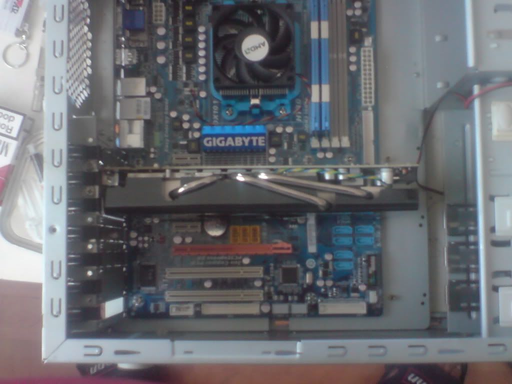

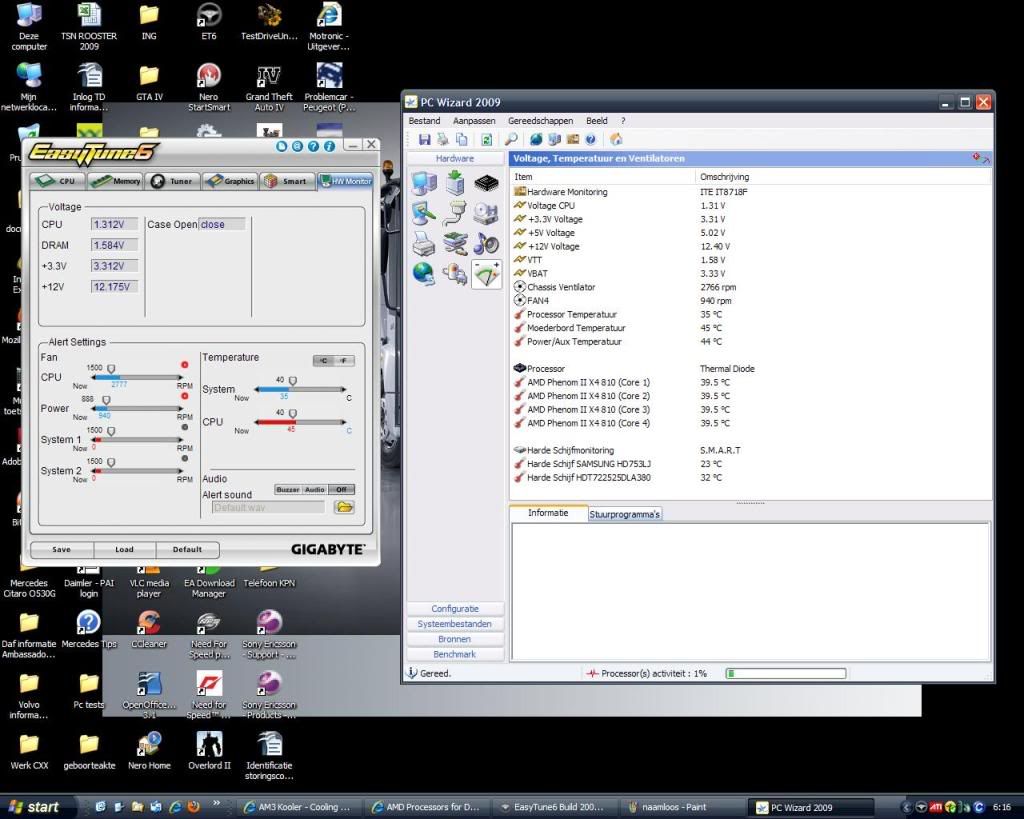

Ik heb een vraagje over de koeling van mijn pc, ik heb sindskort een vrij nieuw systeem in elkaar gezet en ik vind dat deze toch erg warm wordt. Zie bijgaande foto's en link. Het gaat om een AMD Phenom II X4 op een Gigabyte GA-MA785GT en een Sapphire ATI 4870 videokaart. Ik heb al gelezen dat dit best warm kan worden, ik heb een Coolermaster kast met 2 ventilatoren erin en voorin zit een stoffilter, nu is deze niet origineel meer de originele zit in mijn stoffzuiger helaas :P . Ik heb van mijn werk een stoffilter meegenomen, dit is eigenlijk een interieurfilter voor een voertuig. Maar het houdt een hoop stof tegen. Nu is de temperatuur gemiddeld: CPU 45 C, Systeem 35 C Videokaart 48 C Dit is wat ik aflees in Easytune van gigabyte en Catalyst van Ati. Nou valt het wel op dat er veel verschil zit in de temperaturen in verschillende programma's (zie foto's) Weet iemand een goeie koeler voor mijn CPU? en of dit past op dit bord? Of zou ik een andere kast moeten hebben, omdat de airflow te weinig is? Dit zijn temperaturen bij een omgevingstemperatuur van 15C, ik zit in een flat en zomers kan het hier erg warm zijn dus daar ben ik wat banger voor dan nu in de winterperiode. Ik ben vrij nieuw met AMD, hiervoor heb ik een P4 S478 gehad die werd niet zo warm

Ik vind de temp niet slecht. Maar je zou aan de achetrkant, waar nu dat rooster zit, nog een extra fan kunnen plaatsen. Zo is je airflow nog wat beter.

Dit zijn best goede temps, mijn X4(940BE) en dual 4770's worden ook ongeveer zo warm.
In de zomer willen ze wel een stukje warmer worden ja(ik liep in de zomer op ongeveer 44/47 idleCPU) maar je videokaart zou dit gewoon moeten kunnen.
Als je twijfelt, zou een fan in de back kunnen plaatsen(zoals hierboven zegt) en misschien nog een andere CPU koeler.

een fan aan de achterkant die naar buiten blaast, een scythe mugen of ninja die dan richting die fan blaast en meer is er niet echt nodig
je temps zijn aardig laag, mijn 8800 gtx is idle al 60 graden en word stressed 82 =p
ja, daag.
Ik heb een Phenom II 720 BE (@ stock met boxed cooler) die op pwm ingesteld is dat de fan zo laag mogelijk draait idle zo rond de 42 graden wordt, cores 34. Mijn Asus HD4870 wordt idle iets onder de 50 graden (met fan op 31%). Na een tijdje Modern Warfare 2 gespeeld te hebben gaat m'n CPU naar 50-40 (waarbij de fan wel harder is gaan draaien) en de videokaart richting 65 graden. Jouw CPU heeft als het goed is een hogere TDP en zou dus ook warmer mogen worden, volgens mij maximaal 75-85 graden ofzo. GPU mag ook nog stukken warmer worden dan ie bij mij wordt.
Als je echt twijfelt gewoon een fan erbij plaatsen in de achterkant, dan wordt de warme lucht van je CPU stukken beter afgevoerd.

Bedankt voor de reacties, De foto van de pc is gemaakt tijdens het opbouwen van het nieuwe systeem normaal zit hier een grote fan op aan de achterzijde. Zo'n Scythe moet passen op mijn moederbord? De fan's van de pc, CPU, GPU en de voeding wordt allemaal geregeld door het bord en/of de originele software, je hoort dit ook als je een zware applicatie draait of als de omgevingtemperatuur hoger wordt (bv verwarming aan) Maar af en toe kreeg ik een melding dat mijn CPU fan niet goed werkte, ik heb op internet gekeken en het zou een conflict zijn tussen de bios en Easytune van AMD iets met de automatische regeling van de fans. Ik heb dit in de bios uitgeschakeld en merk ik er niets meer van.
