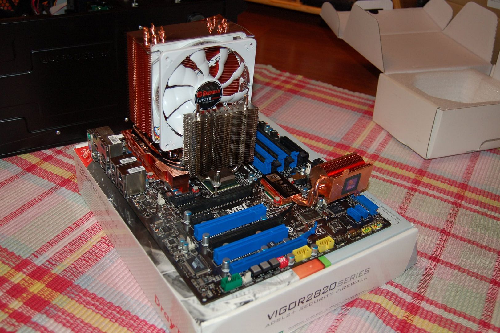

Ik heb een MSI Eclipse SLI vane en Tweakers overgenomen voor een zacht prijsje. Hij heeft hem gewonnen bij een overclock wedstrijd en heeft er ook mee overgeclocked, maar dat moet niet uitmaken :)
De IOH van mijn bord wordt vreselijk warm! Als ik niks aan de koeling doe stijgt deze tot boven de 100 graden idle met stock spanning en snelheid. Na er een 4cm ventilator opgeplakt te hebben wordt deze 73 graden idle. Ik heb gelezen dat de "koelpasta" brak is en heb deze dan ook vervangen. Ik heb er AS5 opgedaan en nu wordt de IOH 83 graden idle!! Misschien dat het blokje er te los op zit, maar ik wil heb het zekere voor het onzekere genomen en heb een Thermalright HR-05/IFX gekocht om op de IOH te zetten.
Nu heb ik het probleem dat het koellichaam van de IOH en ICH met elkaar verbonden zijn dmv heatpipes:
Afbeeldingslocatie: http://images.bit-tech.net/content_images/2008/12/msi-eclipse-sli/2l.jpg
Hoe het hier is gedaan gaat niet werken omdat er de ruimte niet voor is bij mij en omdat ik het niet mooi vindt.
Ik kan de heatpipes er ook af knippen en dichtdrukken. Heeft iemand hier ervaring mee? Heb ik eigenlijk nog garantie op het moederbord (ik heb geen bon, omdat hij is gewonnen)? Zo ja, vervalt deze als ik dat doe?
Ik ben dus eigenlijk op zoek naar een klein koellichaampje voor de ICH, maar kan deze niet vinden of het is te duur. Dus als iemand nog een koellichaampje heeft die ik er op kan schroeven of plakken? DM mij!
Misschien is het wel leuk om een algemeen topic te maken, want ik heb al van meerdere Tweakers gehoord dat ze dit probleem ook hebben.

je kan die heatpipes niet afknippen natuurlijk... deze zitten gevuld met een gas/vloeistof die voor de warmtetransport zorgt. als je deze knipt is dat dus over..
weet je zeker dat je de heatpipes/koelblokken weer goed hebt gemonteerd na het vrvangen van de pasta?

Kan je niet gewoon van een oud bord een koellichaampje halen? Je koopt desnoods een of ander brak bord en gooit de koeling daarvan op de ICH.
Nog garantie ?
Zo ja misschien proberen om te ruilen?
Idd hij word veel te warm vergeleken bij die van mij.
Een rma aanvragen of een andere koeling kopen die ook die onderste koellichaam vervangt anders zit je
weer met die heatpipes.Bij mij word hij ook heet maar een fan was voloende

Ik heb de koeling vervangen. De HR-05 zit op de IOH en een zelfgemaakt koelblokje op de ICH. De IOH wordt nu gemiddeld 75 graden en dat is passief. Ik had gedacht dat het nog lager zou zijn, maar ik ben er wel blij mee. Geen geratel meer van die kleine 4CM fan!

Die koeler is inderdaad een issue. Dit ligt aan die plastic "klikkertjes" waarmee de heatsink op de chip zit. Ik heb die vervangen door plastic schroeven en mijn chipset loopt nu idle op 54c.

Ik heb bij het orginele koelblok afgezaagd, zodat alleen het gedeelte op de ICH overblijft.
of zou deze nu te warm worden door een te klein koeloppervak?

Ik heb dat originele koelblok ook afgezaagd en op de ICH geplakt, ding wordt niet eens handwarm dus dat kan die prima hebben :)
Ik heb trouwens ook zo'n thermalright HR-05 op mijn mobo zitten in combinatie met een non-standard cpu fan, die koelt de thermalright mee :) die wordt nu zo'n 45c bij kamertemperatuur.

Mijn ICH wordt volgens de temp sensor 55 graden :(
dus de chip zelf is nog warmer,
dit komt doordat mijn videokaart(4870x2) zijn warmte precies over mijn ICH uitblaast (onder andere) ik heb een arctic cooling accelero Xtreme erop zitten.
Weet iemand misch hoe warm de ICH mag worden?
