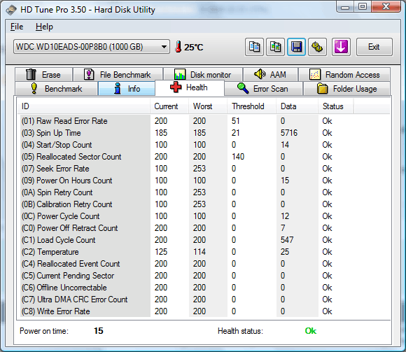

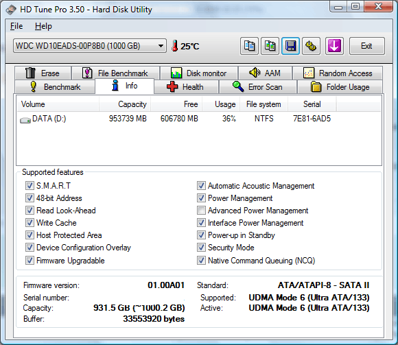

mijn output:
Afbeeldingslocatie: http://tweakers.net/ext/f/Z3ixnJsSbgEFr1lhLjXlHDWS/thumb.png
Afbeeldingslocatie: http://tweakers.net/ext/f/kgdKrS5nuBpynqHkpvwe2TNG/thumb.png
Zoals je ziet staat de lcc nu al op 547. Zo'n 400 heb ik zelf veroorzaakt door te prutsen met wdidle3.
Het valt nog mee. Ik laat de boel zo eens een paar dagen staan, en kijk hoeveel het verandert.
