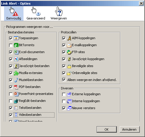

Afbeeldingslocatie: http://hoaxer.be/dump/screenshots/screenshot_2009-11-26_08-49-41.png

Verwijderd schreef op donderdag 26 november 2009 @ 08:47:
Misschien ook eens kijken naar Link Alert; https://addons.mozilla.org/en-US/firefox/addon/3199
Hiermee krijg je een icoontje te zien wanneer je op een link gaat staan als deze gaat openen in een nieuwe venster. Dus als ik niets te zien krijg van icoontje maar ik wil het in een nieuwe tab dan weet ik dus dat ik op het muiswieltje moet klikken (ik ben iets minder lui ;))
edit; het kans zelfs meer zie ik net ... zoals interne koppelingen visueel aangeven zoals je vraagt!
Wat een druk ding! Al die icoontjes... en het werkt niet, want de icoontjes worden bij mij althans telkens onder m'n muis gezet. Meteen weer verwijderd. Toch bedankt voor de suggestie! :P
Het scherm met de opties ziet er bij mij ook iets anders uit:
Afbeeldingslocatie: http://tweakers.net/ext/f/aklJVlFlPoFBCYKSGt953oUb/full.png
Nu rest alleen de geschiedeniskwestie nog...

CodeCaster schreef op donderdag 26 november 2009 @ 13:14:
Dat is net de bedoeling pipo ;) dat er onder je muis cursor een icoontje verschijnt met wat voor soort link het is (intern, extern, bestand, ...)
Anders :? Ik vind het anders wel aardig op elkaar trekken ... Misschien dat jij nog geen Windows 7 gebruikt met Aero maar daar stopt het verschil dan ook?

Verwijderd schreef op donderdag 26 november 2009 @ 14:12:
Letterlijk onder m'n muispijl, dus zodat ik de muis opzij moet bewegen om te kijken wat het icoontje voorstelt.
Kijk eens waar jouw bestandslijst ophoudt (hint: zip) en dan naar de mijne... ;)
Waar is de brand, meester?
Dat zijn 2 zaken waar ik dus geen last van heb, jammer dat de plug-in voor jou niet werkt zoals het moet. Mogelijk dat er ergens een conflict is met je skin / thema of ander plug-in ...
