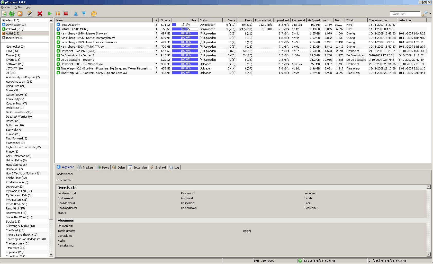

Afbeeldingslocatie: http://tweakers.net/ext/f/MTIsOJTsl4JklvHfzFkvM4Jc/thumb.png De interface van 1.8.x is beter qua labels aan de linker kant. Dan kan je meer kwijt waar je in 1.7.x een veel kortere zichtbare lijst hebt. Ook de 'tracker' tab kan heel handig zijn om nutteloze dubbele trackers er uit te vissen en inactieve makkelijker te trashen. Rechts even een screenshot van de langere label-balk aan de linker kant.
