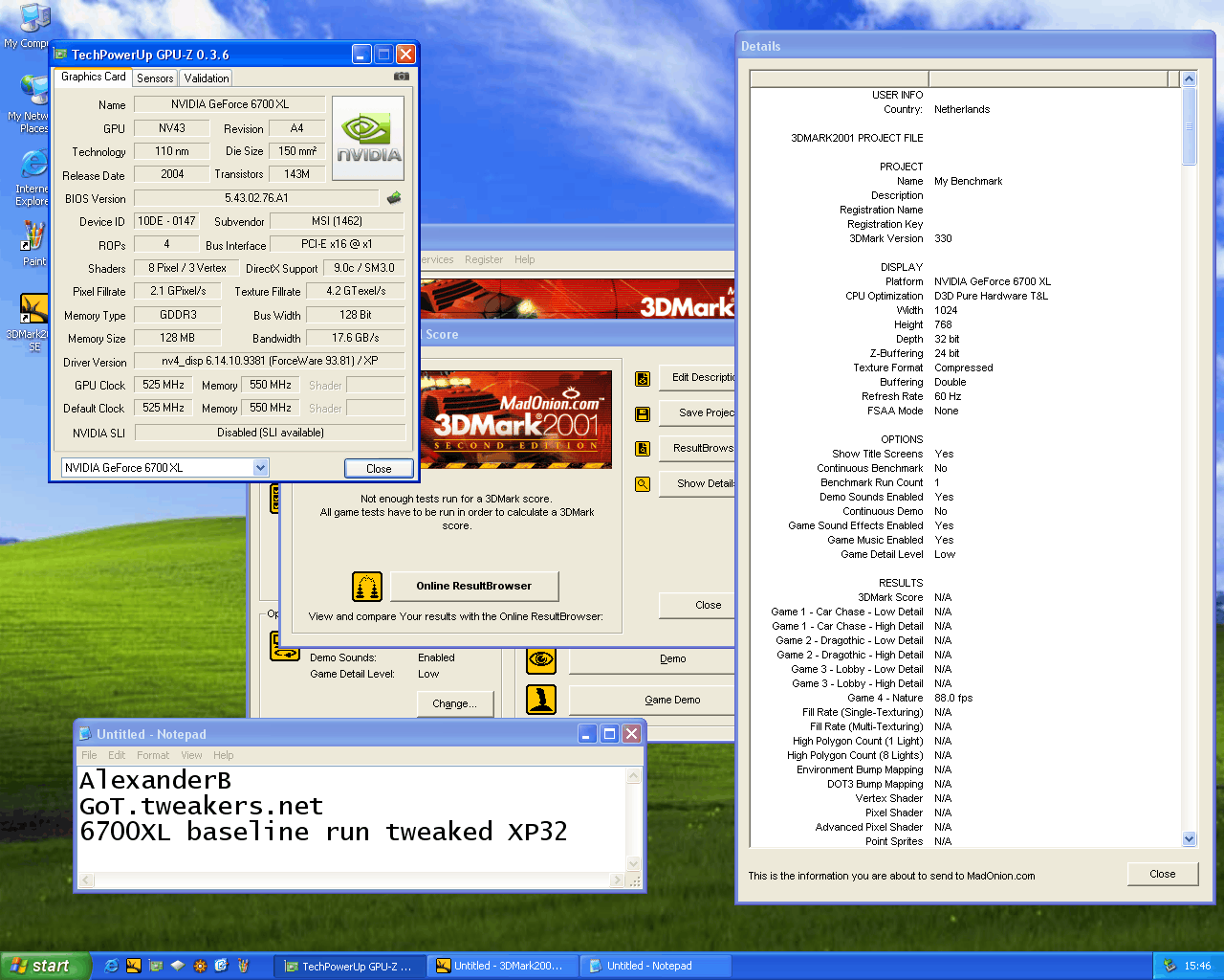

In mn win7 install die ik dagelijks gebruik draaide ie 81.1 fps in 3dmark nature01, maar gpuz en rivatuner deden moeilijk, dus ik heb meteen maar ff n oude ide schijf gepakt en daarop mn benchmark-getweakte xp dr op gezet :) drivers, riva, cpuz en gpuz, en natuurlijk 3dmark dr op. :)
1e run zonder ergens aan te zitten: 88.0 fps nature01
Baseline 6700XL XP

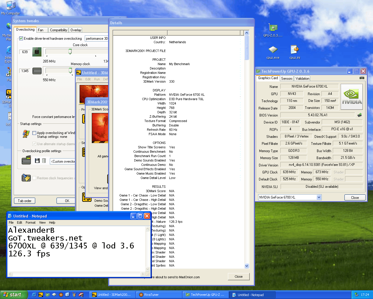

Daarna maar n beetje gaan kloten met LOD, op 3.6 doet ie al 109.9 fps :) moet beter kunnen :)
op standaard volts wil ie nu tot 639 mhz core en 1345 mhz mem, voordat de score keldert, of de boel mega artefact en crashed :)
126.3 fps
wat 126.3 fps oplevert :) (nogsteeds op 1x link)

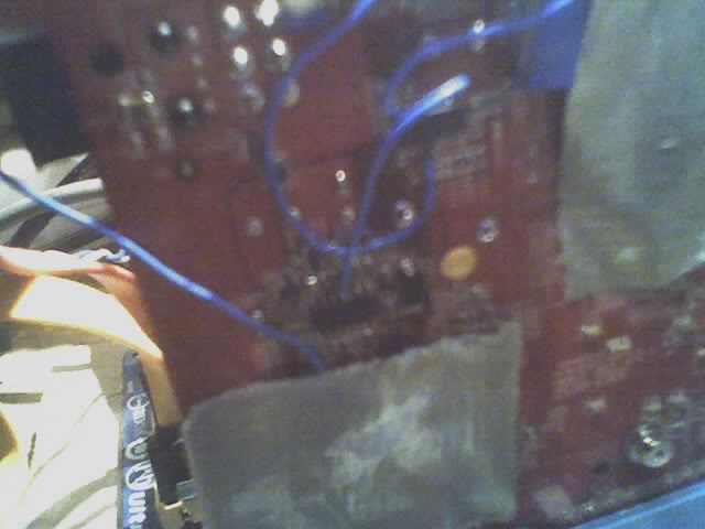

voltmod gerepareerd, ff n balletje soldeer op de pins en daarna weg litze-en, dr zat namelijk waarschijnlijk n klein beetje teveel soldeer ergens tussen de pootjes wat kortsluiting maakte..
nu kaart ff opgeschroefd naar 1.4vcore, alleen nu faalt het, score blijft op 112.8 fps hangen.

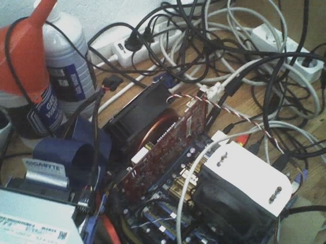

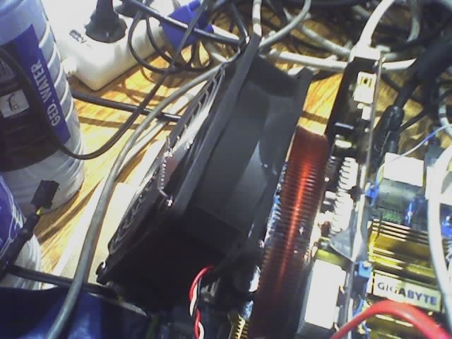

Hoe warm wordt hij nu wel niet dan? PLaats even een foto trouwens, kunnen we allemaal zien wat voor priegelwerk het is geweest!

Afbeeldingslocatie: http://tweakers.net/ext/f/M8UfNRrew2goXzFOrWcJhdkh/full.jpg
Afbeeldingslocatie: http://tweakers.net/ext/f/cXJtmHWffyjSMZvgIv3HILnA/full.jpg
Afbeeldingslocatie: http://tweakers.net/ext/f/y49MgaSDdJy5oC4gd4lfURBz/full.jpg
27 graden op 1.45v (met de fan op 3000)

Mooi kabelfestijn weer! Ik sta er zelf ook altijd weer van te kijken hoe ik dat voor elkaar krijg. :P
Mem en Core worden dus voldoende gekoeld. Wat zijn de huidige clocks t.o.v. van de originelde dan?

kabelbende komt omdat ik al mn gereedschap, alles van mn gewone setup, en alle voltmod en extra kabels (ide voor de andere hdd, etc) en mn netwerk nu allemaal op 1 hoop geveegd heb :P gelukkig blijft t wel gewoon werken :)

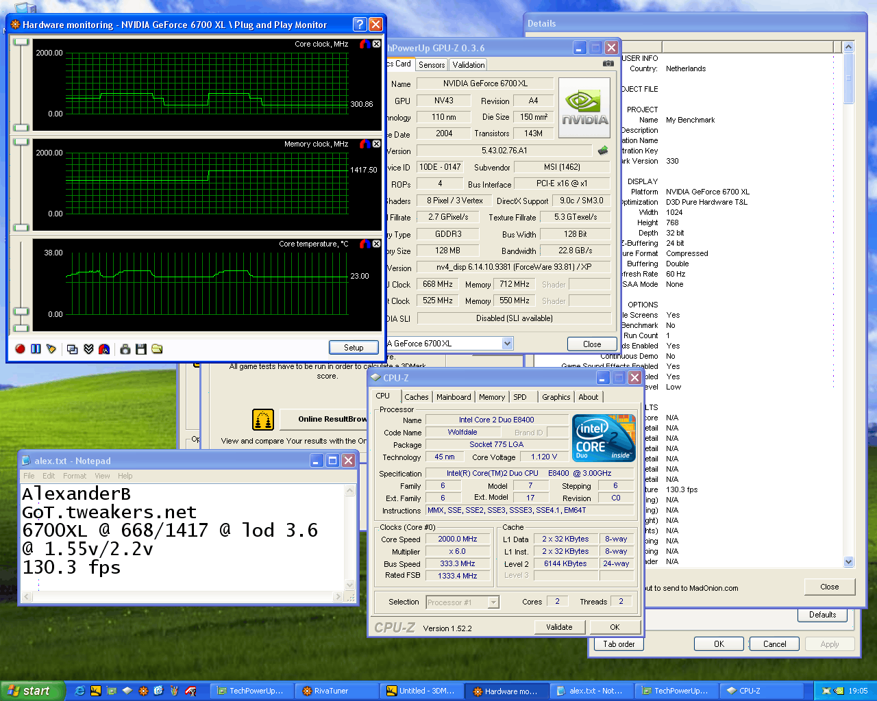

oke, blijkbaar nog geen OCP, 1.55v en hij loopt nu al op 663 clock :)
130.3 FPS
130.3 fps :D vanaf 88 fps met tweaks en clocken, best nice ;)

Maargoed, heb je de VRM's (qua temps) wel bekeken? Het kan best zijn dat die dingen door je overvoltage gewoon te heet zijn geworden. (en zijn ze zwartgeblakerd nu?)
-_-
  • AlexanderB
  • Laatst online: 22-12-2025
oh nee, die waren nog niet eens lauw.. stond ook n 3k rpm fan op te loeien, en dr zaten extra heatsinks op geplakt..
