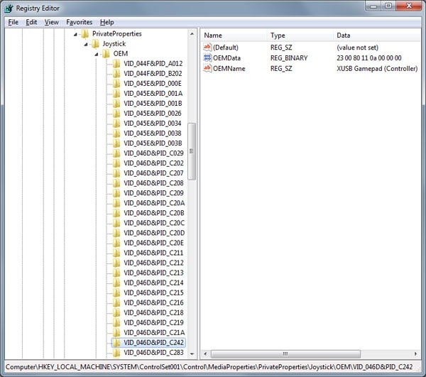

In het register kun je bij de volgende sleutel de OEM naam veranderen van je gamepad:
HKEY_LOCAL_MACHINE\SYSTEM\ControlSet001\Control\MediaProperties\PrivateProperties\Joystick\OEM
Daar staan een heleboel keys en je moet dus even langs alle keys gaan om de juiste te vinden, twee van die keys moeten iets van Logitech Cordless Precision bevatten als OEMName, een van die twee dus even veranderen naar wat je wilt. Het kan dan wel zo zijn dat de pad waarvan je de naam verandert niet meer echt als PS3 controller herkend wordt in bepaalde spellen en je dus zelf alle buttons moet mappen. Voor de zekerheid even een backup van je register maken of de bestaande key even exporteren vanuit regedit.
Edit: maar even plaatje bijgevoegd, je ziet hier volgens mij niets wat je niet mag zien. Zo wordt de mijne herkend:
Afbeeldingslocatie: http://tweakers.net/ext/f/60fxLHRbI3ceFkbO6Lf9EcqI/full.jpg

@KneoK: Dat had ik inderdaad zelf ook al geprobeerd. Het probleem echter is dat ze op de zelfde registry entry reageren.. dus als ik daar de oemname verander veranderd hij deze van beide controllers.
