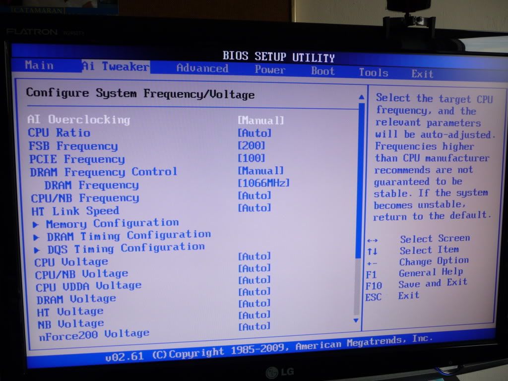

Misschien kan je een fotootje nemen van je BIOS-pagina waar je alles in aanpast? Dan wordt het allemaal wat duidelijker wat je doet, en kunnen we dus gerichter advies geven :)
Xtrafris schreef op zondag 15 november 2009 @ 18:45:
Ik zal een foto maken.

Oke, bij deze de foto's van mijn bios.
http://i191.photobucket.c...5/Peertje767/P1030541.jpg
http://i191.photobucket.c...5/Peertje767/P1030542.jpg
http://i191.photobucket.c...5/Peertje767/P1030543.jpg
http://i191.photobucket.c...5/Peertje767/P1030544.jpg
http://i191.photobucket.c...5/Peertje767/P1030545.jpg
Je moet ze even aanklikken, want heb/had niet de tijd om ze te verkleinen. Ben namelijk nog met andere issue bezig. Waar ook heel veel tijd in gaat zitten.
Ik hoop dat iemand mij kan aanwijzen waar ik de timings precies kan veranderen.
Groet Peter

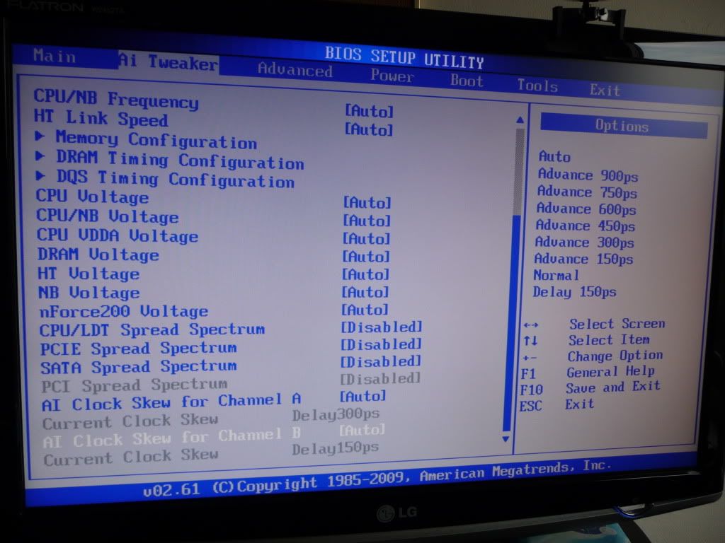

  • Xtrafris
  • Laatst online: 26-10-2025
even heel snel: ik zie dat je de memory voltage op auto hebt staan. Dit kan in veel gevallen wel eens misgaan. Wat je het beste kan doen is even op de sticker van je memory bankjes kijken wat voor voltage ze moeten hebben, en dit dan handmatig instellen. Dit doe je op je tweede foto bij DRAM voltage.
Als het voltage dat op de sticker staat niet genoeg is, kan je ook nog proberen het te verhogen met 0.1v. Als je niet verder gaat dan dat loop je niet zoveel gevaar :)

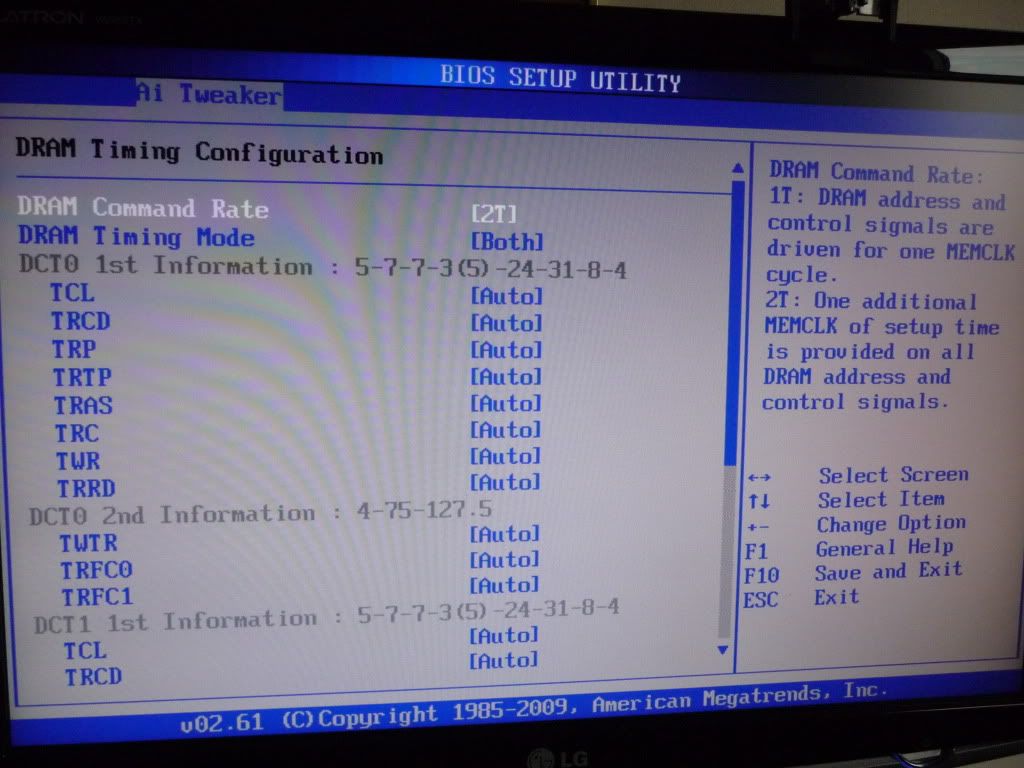

  • Schumaster
  • Laatst online: 08-10 17:06
Screen 4 staan je memory timings
  • Xtrafris
verder valt me op dat je timings al erg los staan. 5-7-7-24 is in ieder geval een heel stuk losser dan 6-6-6-18 die ik voorstelde :)
De vier getallen die normaal gesproken genoemd worden als het over memory-timings gaat (die ik dus nu ook steeds rondstrooi) zijn: CL-RCD-RP-TRAS. Op jouw mobo zit daar de TRTP nog tussen, da's niet erg. Probeer eens die 4 latencies op 6-6-6-18 in te stellen, en de rest op auto te laten staan. Als het dan (met het beetje extra voltage) niet werkt, heb je wat mij betreft een geheugensetje in handen dat rijp is voor RMA. Of het je de moeite waard is om RMA te sturen als je ze ook op 800 kan blijven draaien is aan jou natuurlijk :)

Goedenmorgen,
Nou hoop gelezen op het net en hier en geleerd weer. Ik zal kijken of ik dus die timings kan bijstellen. Voltages had ik al eens verhoogd. Dus weet dat het tot 2,1v ging zo uit mijn hoofd. Ga nog even kijken voor exacte waardes!!
Zodra ik verder ben horen jullie het. RMA, ja weet niet. 1066mhz merk ik toch wel op 1 of andere manier. Vooral met laden van games etc. Maar goed, ga eerst proberen.
Keep you updated!
Nou, ik had gekeken op de geheugenbankjes:
latancy is: 5-5-5-15 en voltage 2.10v
Dus voltage ingesteld. Maar krijg de timings nog niet echt voor elkaar.
