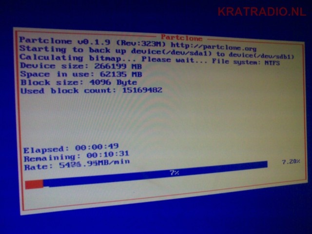

Clonezilla klaart de klus nog vlotjes ook:
Afbeeldingslocatie: http://tweakers.net/ext/f/8cjT9yx1FL1ysHT0fF995bTX/full.jpg

Ok te vroeg gejuigd...
Bootmgr ontbreekt
Druk ctrl-alt-del om opnieuw op te starten. Is er een manier dat terug te zetten op een simpele manier..? I'll be searching.
