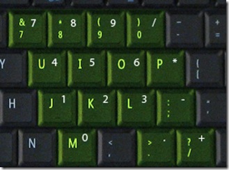

  • ASCII codes gebruiken (alt+numpad??). Dit gebruik ik voor èéï enz, maar op mijn laptop heb ik geen numpad dus werkt het daar niet
Op laptops zitten vaak wel numpads, die je met de Fn knop moet activeren. Dus dan moet je alt+Fn+J doen voor numpad 1 (let op de volgorde van alt+fn). Op deze manier kun je ook ascii codes intypen.
Afbeeldingslocatie: http://lh4.ggpht.com/_I5I-4VaU9G0/Ss6JUxTS5aI/AAAAAAAAAR0/797fFrVsUZM/Numpad-layout%5B9%5D.jpg?imgmax=800.
[ Voor 10% gewijzigd door B0rf op 11-11-2009 14:40 ]
  • Captain Pervert
  • Laatst online: 01-10 15:13
B0rf schreef op woensdag 11 november 2009 @ 14:38:
[afbeelding].
Ja weet ik, maar dat is geen optie, als ik steeds die extra knop moet indrukken kan ik mijn brieven net zo goed met de hand uitschrijven. :)
