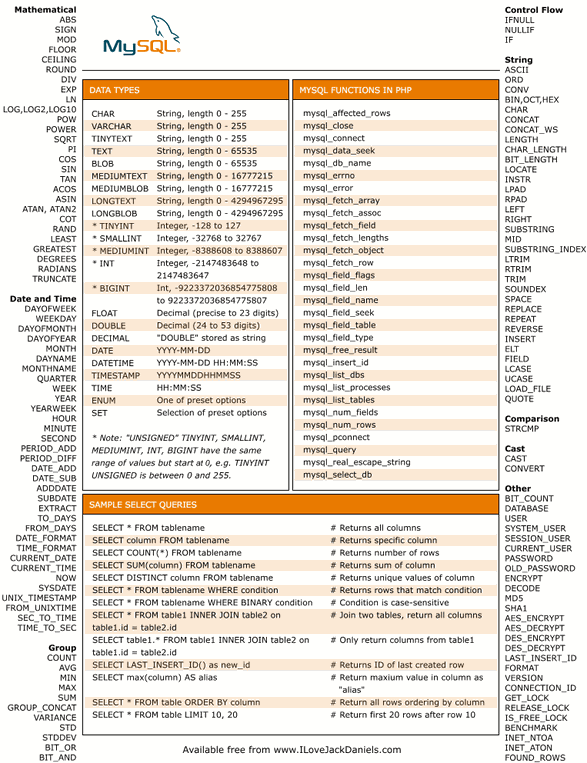

Een timestamp, die uit time() komt, is wel iets anders dan wat er in een TIME column van MySQL die een normale tijdrepresentatie bevat.
Tip, gebruik een cheatsheet:
Afbeeldingslocatie: http://tweakers.net/ext/f/64553/thumb.png
[ Voor 23% gewijzigd door AtleX op 10-11-2009 21:55 ]

Gebruik als datatype een timestamp (1257890389) of datetime (YYYY-MM-DD HH:MM:SS).
De time() functie geeft een timestamp, dus dat zou je kunnen gebruiken, of de datetime in je query omzetten naar een timestamp.
@Voutloos: dat zal best maar toch wil ik het niet.
@Atlex, dankje voor de cheatsheet. In plaats van datatype TIME gebruik ik nu TIMESTAMP, ik denk dat ik die moet gebruiken aangezien je zegt dat time() een timestamp geeft. Ik gebruik nog steeds dezelfde code en toch vind ie 't niet tof, als uitslag krijg ik:
2009-11-10 22:02:21
20964749
De datum en tijd word nu prachtig weergegeven, maar hij vertikt t vooralsnog om te berekenen hoeveel minuten er nou precies zijn verstreken. Iemand een idee?

Dat is dus een DATETIME. :P
Daardoor gaat de berekening ook niet werken. Je moet echt een timestamp hebben om het verschil in secondes te berekenen.
Als hem als datetime hebt opgeslagen (wat handig is voor de leesbaarheid) in je db kun je deze functie in je query gebruiken:
PHP:
$query = "SELECT UNIX_TIMESTAMP(datetime) AS timestamp FROM ....";
[ Voor 7% gewijzigd door iBasch op 10-11-2009 22:15 . Reden: Foutje ]
