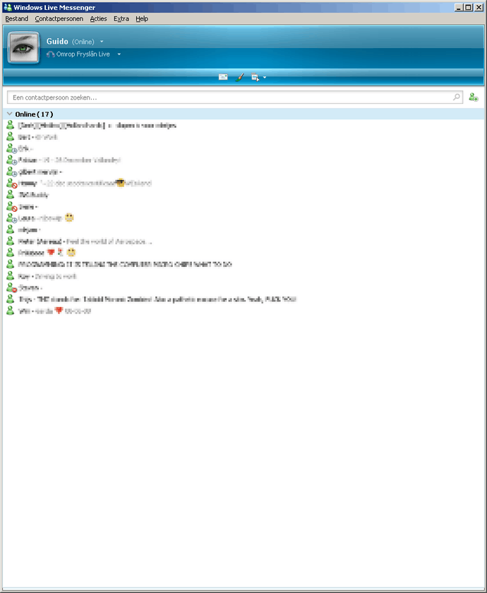

Wiethoofd schreef op vrijdag 06 november 2009 @ 11:48:
... ik heb hetzelfde geprobeerd met de 2009 versie, maar is veel te bloated.
Dit is een screenshot van mijn versie 2009, zonder patches (uitgezonderd meuk: Messenger Plus! Live 4.83.372 maar dat veranderd niets aan de GUI) Mag ik dan vragen wat je hier bloated aan vind dat de oudere versies niet hebben?

Live Messenger clean screenshot Om eerlijk te zijn vind ik mijn 8.5 toch cleaner en simpeler. Mijn msnmsngr.exe verbruikt maar 52MB met 6 gesprekken open, inhoud van de Windows Live map is 29MB.
Je hebt een punt, het is inderdaad meer clean & simpel maar het is dan ook afgesteld op de GUI van je OS (Windows Classic Look). Hier in Windows 7 met Aero zou dat bijvoorbeeld niet echt passen. Maar dat is natuurlijk ieder zijn persoonlijke smaak.
Met de term bloated bedoelde ik eigenlijk vooral op het aantal extra functionaliteiten (tabs, meldingen, ...). De eerste keer dat je versie 2009 gebruikt kan dit allemaal heel druk overkomen. Veel mensen weten jammer genoeg niet dat je dat ook allemaal kan uitschakelen, daarom vind ik versie 2009 net beter dan 8.5 omdat je meer mogelijkheden hebt om dat soort dingen allemaal zelf te bepalen.

mark_offermans schreef op zaterdag 07 november 2009 @ 16:40:
okaaay k heb het:P
als je msn+ wilt gebruiken i.c.m. messenger 8,5:
- volg de work around van Demoterror (Geplaatst op vrijdag 06 november 2009 11:36)
- bij "FILEVERSION 14,0,8089,726", zet je "FILEVERSION 8,5,8089,726"
zo zeurt zeurt Windows Live niet om je productversion, en msn plus is toch compatible;)
groeten,

Als ik msn 8.5 op mijn Windows XP machine opstart in windows2000 modus werkt hij zonder rare meldingen.
Werkt dit ook bij Windows 7?

Ja :Y) Getest op een 7229 beta build, dus zal ook wel in de RTM/Final werken.
