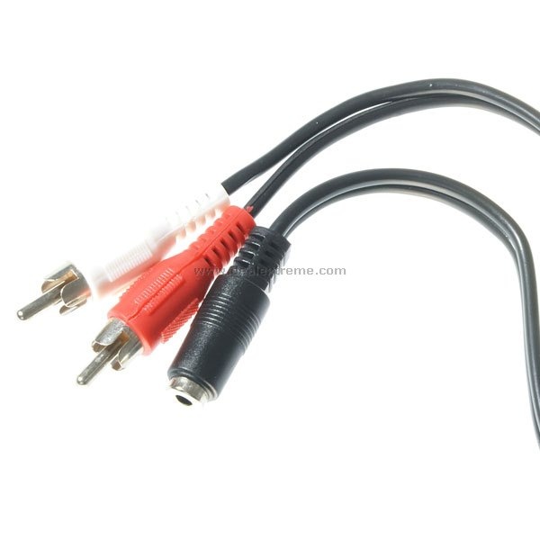

Volgens mij, als ik het verhaal goed begrijp, ben je op zoek naar dit:
2x RCA to 3.5mm female
Klik voor groter formaat
Die kun je op DealExtreme erg goedkoop krijgen:
http://www.dealextreme.com/details.dx/sku.5125
In jouw geval heb je dus 3 van die kabeltjes nodig.

En dat werkt dan ook als het zo loopt? :
Blu-Ray--RCA--3.5mm--Box
Dit dus 3x, voor front, rear en center/sub?
[ Voor 33% gewijzigd door BeRtjh op 29-10-2009 21:58 ]

Blue Ray => RCA-3,5 female => 3,5male-3,5male => versterker
Daarom snap ik niet waarom je 3,5mm female kiest. Je hebt dan een extra stekker nodig. Een RCA naar 3,5 male plug kun je direct gebruiken. Ik neem aan dat je versterker een 3,5mm female ingang heeft.

Misschien zitten de kabels van de Logitech set vast aan de versterker/luidsprekers
Dus kun je er dus geen 3.5 male jack in pluggen, enkel de kabel verlengen middels 3.5 female jack (-> naar 2x male RCA),
Je hoeft niet in het buitenland te kopen om goedkoop uit te zijn, zie hier in NL:
(link) 2x male RCA --> 1x female 3.5 jack (20cm kabel) = 1.20 euro / stuk
3 stuks + verzendkosten = 7.50 euro
