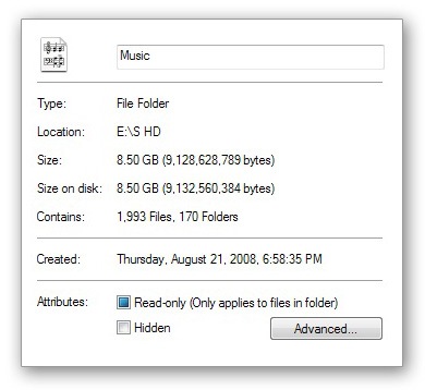

Je bedoel toch niet dat het er zo uit ziet bij jou:
Afbeeldingslocatie: http://lh3.ggpht.com/_5lL1y9ELMFM/SXNBu0uE0YI/AAAAAAAAFxc/9S8WLZz4DgE/ReadOnlyMusic_thumb.jpg
Dus voor de duidelijkheid: geen vinkje maar een gevuld vierkantje.

jelmervos schreef op donderdag 29 oktober 2009 @ 21:09:
ja idd, want dit is toch gewoon standaard voor mappen ?
:? eh ja, zo ziet het eruit ja...ik krijg dat niet gewijzigd. Als ik het leegmaak dan verschijn het daarna meteen weer.

readytoflow schreef op donderdag 29 oktober 2009 @ 21:30:
Dat blokje betekend dat er sommige bestanden in de directory staan die alleen-lezen zijn, maar niet allemaal. Overigens verdenk ik Windows 7 ervan om 'gemakkelijk' te doen en niet te kijken naar de instelling van bestanden in sub-directories. Dus standaard is op een directory met subdirectories dit een blokje, ook al zijn er totaal geen alleen-lezen bestanden aanwezig. Het blokje betekend dan: 'ik weet het niet zeker, dus geef ik maar aan dat er wat is'.
