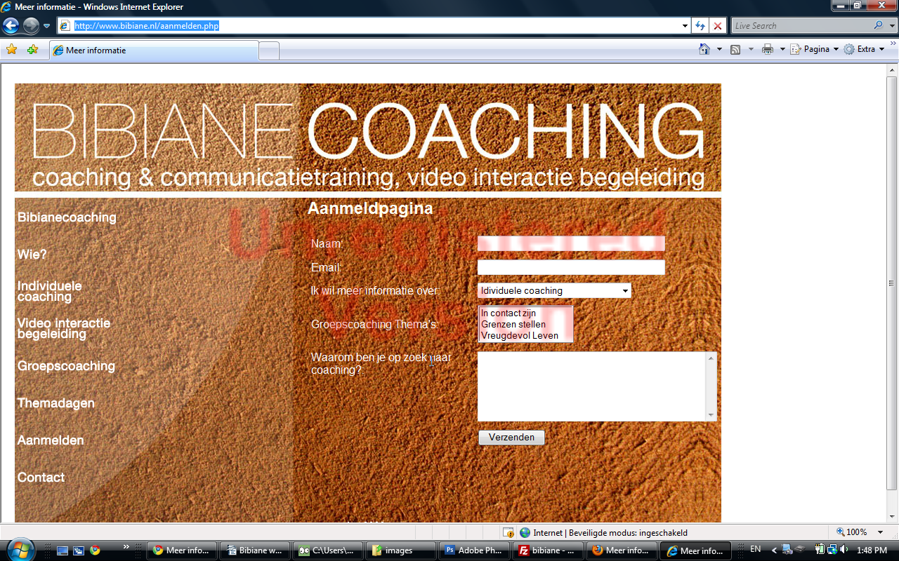

Ok het volgende: voor een familie lid ben ik een heel simpel html site'tje aan het maken. Vooralsnog lukt dat aardig en heb ik al doende al weer veel geleerd... Echter zit ik nog met 1 probleem.
Voor een feedbackpagina gebruik ik een php scriptje dat ik ingepast heb in de gebruikte stijl. Nu laad deze wel goed in Google Chrome en in FireFox, echter niet in IE. Nu zal er vast een simpel dingetje zijn dat ik over het hoofd zie, maar ik kom er niet uit. Het gaat om deze pagina: http://www.bibiane.nl/aanmelden.php, (main index is: www.bibiane.nl/indexa.html)
Zoeken op het probleem levert veel leesvoer op maar weinig juiste antwoorden. Wellicht heeft iemand hier al eens met dit bijltje gehakt en (in zijn nog steedse ongeëvenaarde menselijke geheugenindex) het antwoord snel paraat!
EDIT:
ow wat stom... even niet het exacte probleem omschrijven....
De pagina moet gecentreerd verschijnen, like this:
Afbeeldingslocatie: http://tweakers.net/ext/f/cKtXCAsdcm9NXRWa0XDOBGx5/thumb.png
Echter in IE komt ie bij mij links in het venster:
Afbeeldingslocatie: http://tweakers.net/ext/f/yWDIiy0ro9xlvNT1ZZq7SrRz/thumb.png

Ik heb hier alleen IE en je form ziet er goed uit. Wat gaat er mis t.o.v. FF of Chrome? Kan je een screenschotje posten met het verschil?

Hij laad hier gewoon goed? In IE én in chrome? Wat gaat er fout?
Bedoel je IE6? Gezien de png's in het menu zou er dan wat fout kunnen gaan met transparantie

ow wat stom... even niet het exacte probleem omschrijven.... 8)7

Wellicht de whitespace voor je doctype die zorgt dat je pagina in quircksmode rendert?

edit: waarom heeft de ene pagina een xhtml strict doctype en die aanmeld pagina ineens weer een html4 doctype :?

Ik heb eventjes gekeken, ik denk dat het probleem zit in de verschillende doctypes, in aanmelden.html staat;
HTML:
<!DOCTYPE HTML PUBLIC "-//W3C//DTD HTML 4.01 Transitional//EN">
En in indexa.html staat
HTML:
<!DOCTYPE html PUBLIC "-//W3C//DTD XHTML 1.0 Strict//EN"
   "http://www.w3.org/TR/xhtml1/DTD/xhtml1-strict.dtd">
Heb dit lokaal even veranderd (die regel die in aanmelden.html stond vervangen door die in indexa.html), kijken of het werkte, en het werd weer netjes gecentreerd.

Ik ga even jou suggestie proberen RpgNick (en cartman), ( alleen neem ik aan dat je aanmelden.php bedoelt ;) )
EDIT: goed gaan!
