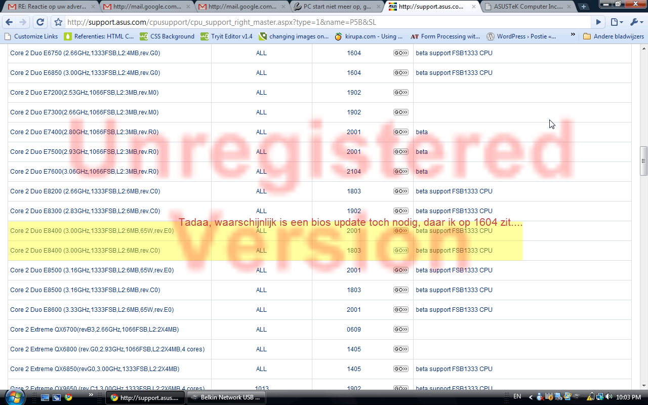

Nou, vandaag dus de ander voeding geprobeerd en de P5B wou niet booten met de E8400. Geen beeld, met geen van beide videokaarten.
Vervolgend de GA-P35 met de E1200 (blijkt een E1200 te zijn ipv E2180 zoals ik had verwacht te kopen...) gaf het zelfde probleem als eerst, continu reboots zonder op enig moment monitor te activeren.
Vervolgens alles behalve cpu van het gigabyte bordje afgehaald en het probleem was exact het zelfde.
Toen bedacht ik me dat de bios van het Asus bordje wel eens verouderd kon zijn en de E8400 nog niet ondersteunen dus de E1200 erop gezet. En waarempel, het asus bordje bootte haarfijn naar de bios. Waar ik kan zien dat de asus bios de 1604 versie betreft van 13 juli 2007, een vlugge google geeft me nog geen uitsluiting, maar het ik wil voorzichtig concluderen dat het toch mijn gigabyte bordje is wat de geest heeft gegeven.
Nu maar eens even de bios updaten en kijken of de E8400 ondersteund wordt.
(iemand nog interesse in een 2j3m oude Corsair HX520w of nieuwe M520 van coolermaster :P?)
Afbeeldingslocatie: http://tweakers.net/ext/f/Y23QAclxDoSFtn5lIHFyvzHk/thumb.png
Dus zo maar even een biosupdate proberen om te zien of de processor nog wel goed is...
