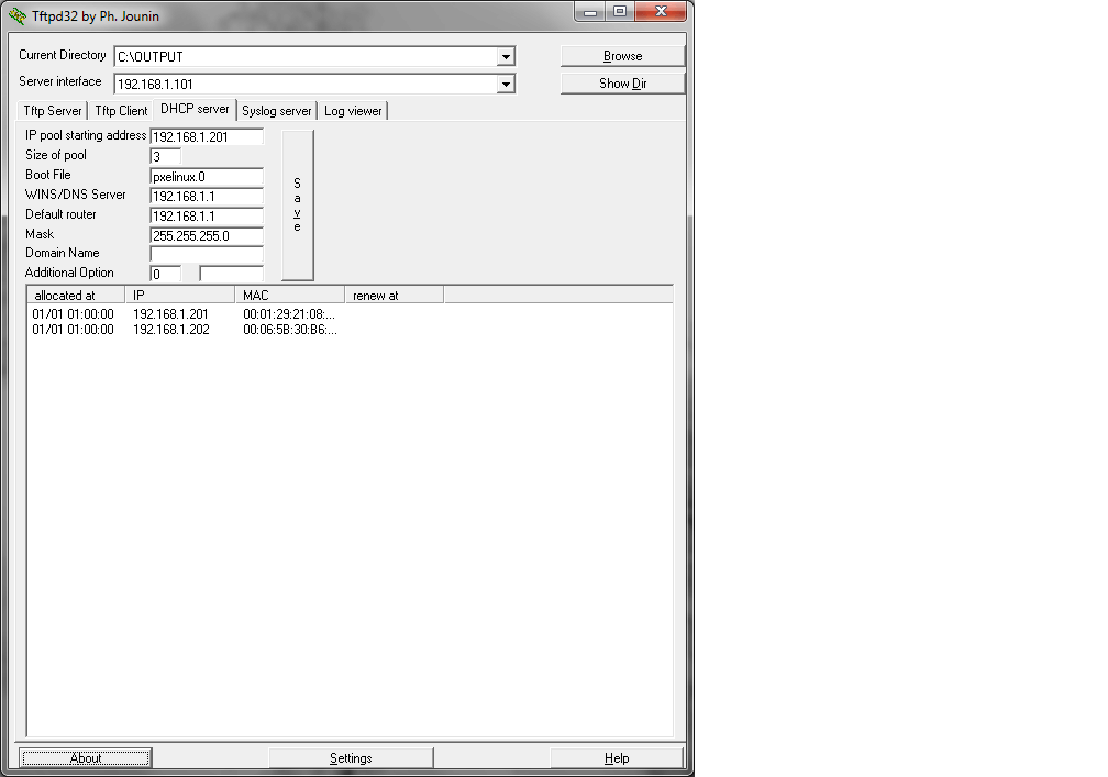

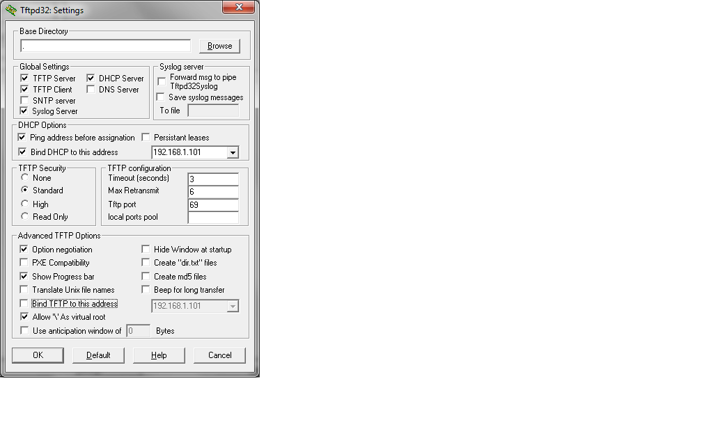

Settings
en
dhcp
M'n server is net helemaal op z'n gat gegaan, dus heb het even op mijn gewone pc gedaan, maar daar werkt het ook niet. Instellingen staan in screenshot, heb al geprobeerd.

oplossing gevonden, ping before assignment uitgezet en en nu werkt het.
