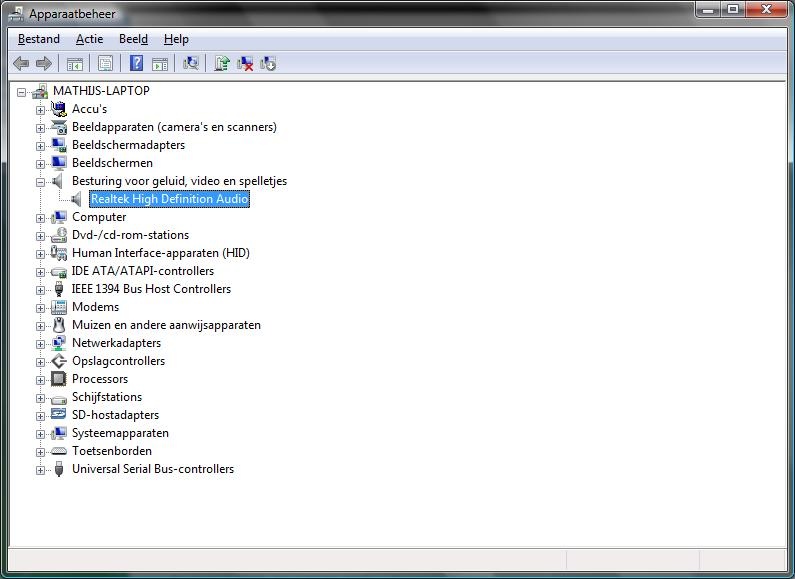

Apparaatbeheer
Afbeeldingslocatie: http://tweakers.net/ext/f/vhMmy0ibElsalpITZccEzBM7/full.jpg

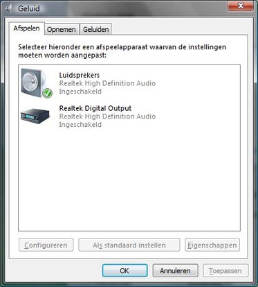

Geluid (Afspeelapparaten)
Afbeeldingslocatie: http://tweakers.net/ext/f/kVBKuYVQ6oyXSBe6hXf4pumB/full.jpg

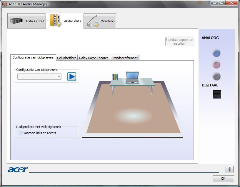

Realtek
Afbeeldingslocatie: http://tweakers.net/ext/f/iVWgiBRKa6e7SOlDJAm1STsO/full.jpg

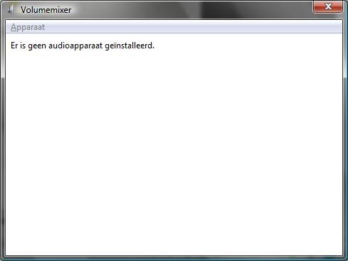

Het hele vreemde is, dat hij netjes in apparaat-beheer staat, ook bij afspeelapparaten kan ik hem ook terugvinden, alleen bij Volumemixer staat "Er is geen audioapparaat geïnstalleerd".

Het vreemde is ook dat alle hardware drivers wel lijken te werken, alleen bij Volumemixer staat dit
Volumemixer
