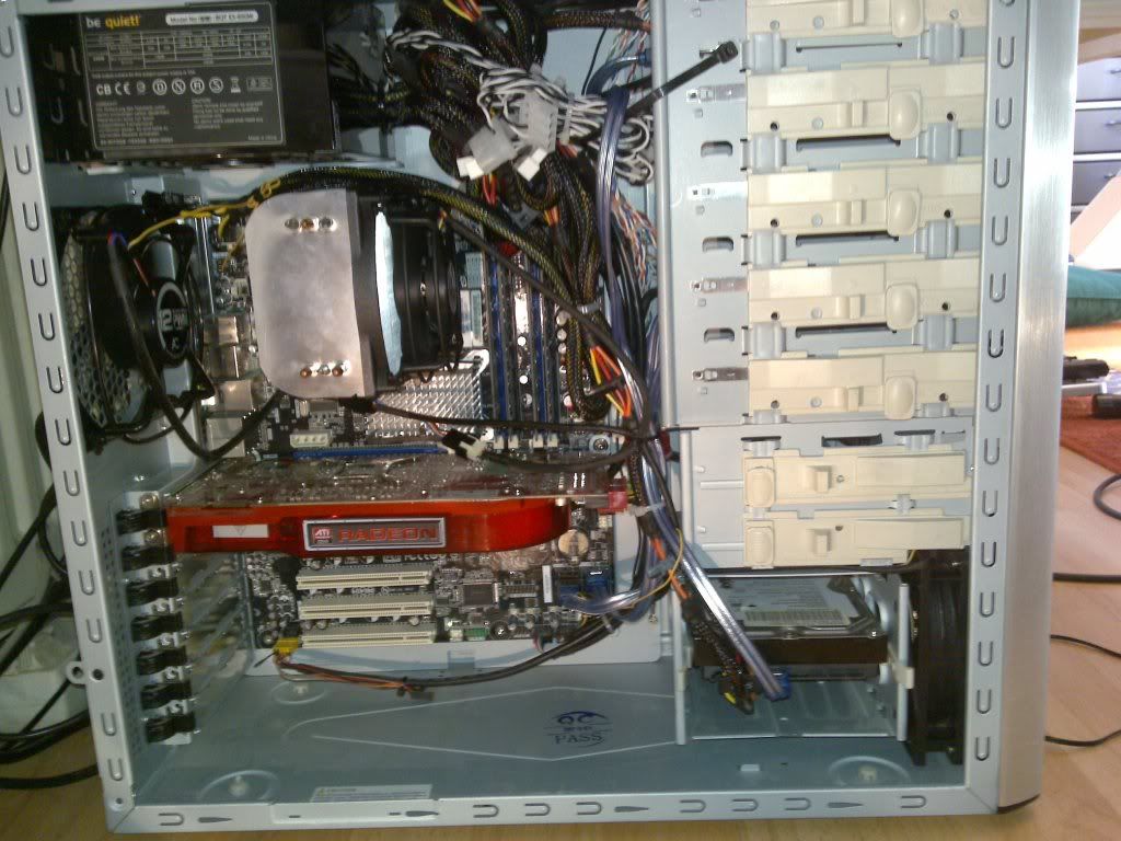

Hallo!
Ik heb net een nieuw setje Artic cooling fans (freezer pro 7) en 2 Artic Cooling casefans gekocht en deze alle 3 aangesloten op dezelfde uitgang (standaard uitgang waar de stock cooler ook op zat)
Dit is aangeraden in de Artic cooler handleiding zodat de casefans harder gaan draaien wanneer de CPU fan dit ook doet.
Afbeeldingslocatie: http://i34.photobucket.com/albums/d139/Taipan2/thumb.jpg
(Click voor groter)
Het probleem is dat geen een van de fans versnellen wanneer de cpu warm word.
Na wat zoeken kwam ik erachter dat mijn bios geen optie heeft om de fans aan te sturen (gewoon helemaal niks) en dat dus ook waarschijnlijk de fan nooit aangestuurd is!
In de bios kan ik wel de temperaturen en de RPM van de verschillende fans zien.
Ik heb net me bios geüpdatet naar de nieuwste versie.
Ik heb wel een optie:
Cpu Fan control (Enabled)
Als ik deze uitzet blijft mijn fan bij het opstarten op 1400 toeren blazen en gaat nadat ongeveer 30 seconden het login scherm er staat terug naar zijn minimale stand.
Als ik deze aanzet gaat mijn fan meteen al naar 700 toeren en blijft daar.
(Bij beiden kan ik wel handmatig de fan snelheid veranderen M.B.V. speedfan)
Nu probeerde ik via SpeedFan de fans aan te sturen, en hoewel ik ze kan versnellen en vertragen werkt de auto functie niet en staat de CPU temperatuur op -56?
De temperaturen van de 2 cores staan wel op accurate waarden (volgens bios en andere progjes)
Hoe kan ik mijn fans automatisch aansturen? HULP! :o
Alvast bedankt!
Afbeeldingslocatie: http://i34.photobucket.com/albums/d139/Taipan2/PC-1.jpg
Bios: SGP4510H.86A.0083.2008.0819.1026
Hier is nog een ander forum (Overclock.net) waar ik achter dit probleem ben gekomen!

Je kunt ook met speedfan de cpu fan laten aan sturen door een andere temp als de cpu.

Met speedfan kan je gewoon instellen welke fan op welle temperatuur reageert.
Onder Configure, tabblad Temperatures en dan de temp open vouwen en aanvinken welke fan geregeld moet zijn door die temp sensor.

Juist!
Ik had onder het kopje SPEEDS niet Automatically variated aangezet.
Danku mensen! _/-\o_ _/-\o_
Zonder overclock met Prime 95 aan gaat de temperatuur na een halfuur niet hoger dan 57 volgens Speedfan en 53 volgens Core Temp.
Fans draaien 100%
Idle Haalt hij met de fans op 20% 49 volgens Speedfan en 43 volgens Core Temp.
Speedfan zit dus 5 graden hoger dan Core Temp.
Nog steeds raar dat mijn bios ze niet aan kan sturen maar dat zal wel ;)
Alleen speedfan geeft nog -40 tot -60 aan
Alle andere progamma's (Intel desktop manager, Sisandra, Bios geven tussen de 30 en de 60 +
[ Voor 14% gewijzigd door Taipan op 16-10-2009 14:13 ]
