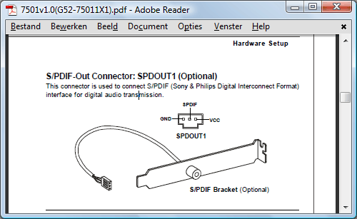

Mooi dat het werkt. Omdat ik toch al bezig was, dit is de spdif aansluiting van het mb:
Afbeeldingslocatie: http://tweakers.net/ext/f/v9pi8SIDKIOfLxL2rMrrpov7/full.png
Die kant en klare bracket is soms lastig om aan te komen, maar met een bijgeknipt cd-rom audio kabeltje en een female tulpplugje is het erg makkelijk om zelf te maken (gnd aan de buitenste aansluiting, spdif op de middelste).
