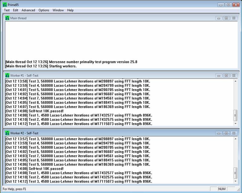

Prime 95 Stresstest: geen fouten gevonden na een halve dag (5 uurtjes) draaien.

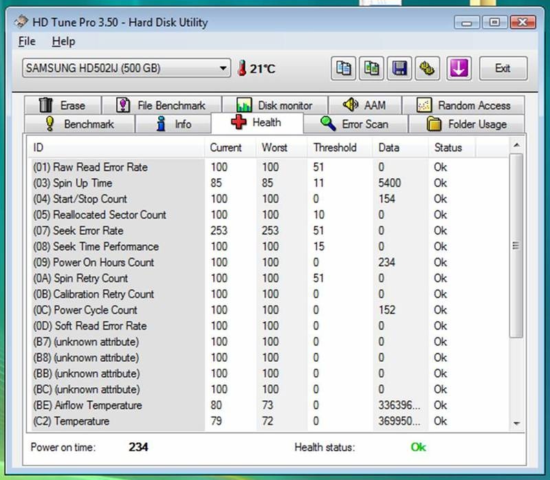

HD Tune SMART status: OK (zie screenshot)

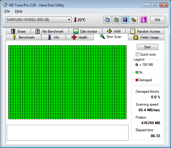

HD Tune error check: Geen fouten gevonden.

Screen 1: HD tune SMART status
Afbeeldingslocatie: http://tweakers.net/ext/f/bNqA8chUCAizXbWJFX98Qw5b/full.jpg
Screen 2: HD Tune Error scan:
Afbeeldingslocatie: http://tweakers.net/ext/f/T3U0G3jLInwGkZG3lD0nRSo0/full.png
Screenshot Prime 95:
Afbeeldingslocatie: http://tweakers.net/ext/f/KFe0AcQKMbH4mlZIQI3l4xwz/full.jpg

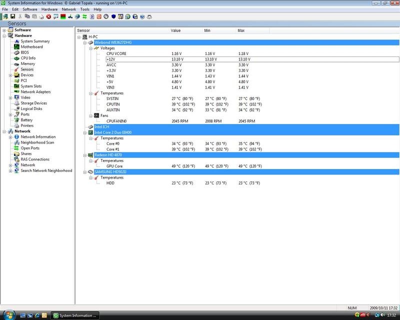

Temperaturen readout met SIW (System information for Windows)
Afbeeldingslocatie: http://tweakers.net/ext/f/ywRVoBvuab8J7rDxu3wHzaF9/full.jpg

Verder, hoe zijn de temperaturen van het ding?

De temperaturen zijn prima, ik heb ze hier niet bij de hand, maar ze komen eigenlijk nooit boven de 60 graden voor de CPU (load) en de grafische kaart is ook normaal.

- Temperaturen erbij gezet.
