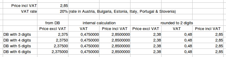

Ik loop momenteel tegen een vergelijkbaar vraagstuk aan. Ik krijg in mijn applicatie een productfeed binnen met prijzen inclusief BTW.
Nu zal het in eerste instantie zo zijn dat de orderbevestiging naar de klant (het betreft een webshop) incl BTW zal zijn, met specificatie van BTW onderop (dat is dus totaal / 1,19 * 0,19).
In de toekomst zullen er echter ook zakelijke accounts komen, wat betekent dat er orderbevestigingen en facturen ex BTW verstuurd moeten gaan worden.
Als ik enkel prijzen incl BTW + het BTW tarief opsla, dan zal ik tegen afrondingsverschillen aan gaan lopen. Er zullen immers verschillen (kunnen) optreden bij de som van de berekende ex BTW bedragen per regel vs het berekende totaalbedrag ex BTW.
Een vereiste is dat de "mooie" bedragen incl BTW behouden blijven; Uiteraard is het ook een vereiste dat de ex BTW berekeningen ook kloppen. Wat is in dit geval wijsheid?
Waar vang ik de afrondingsverschillen op? Ik zal per orderregel een ex BTW bedrag moeten berekenen (en afronden voor de presentatie).
Edit: dit probleem dus. Uit die link is af te leiden dat het toegestaan is om per regel af te ronden; Als ik geen eis had dat het totaalbedrag incl BTW moet kloppen was ik nu klaar geweest ;)
[ Voor 10% gewijzigd door B-Man op 26-11-2009 14:54 ]
  • B-Man
Ik heb nog wat info gevonden:
http://drupal.org/node/587654 (drupal cart met hetzelfde issue)
http://navtechapac.spaces...5CE4F07FC65F8C9!150.entry (hoe Navision hiermee omgaat)
Uiteraard nog veel meer info, maar het merendeel is niet van toepassing of volledig.
Het lijkt erop dat (afgaande op bovenstaande info) ik dus een afgerond ex BTW bedrag kan berekenen, en de BTW dan incl - excl is. In het voorbeeld van Drupal (zie hier) zou dit betekenen dat een product met een incl prijs van 2,85 bij 20% BTW uitkomt op 0,47 BTW ipv een wiskundig correcte 0,48 BTW?
