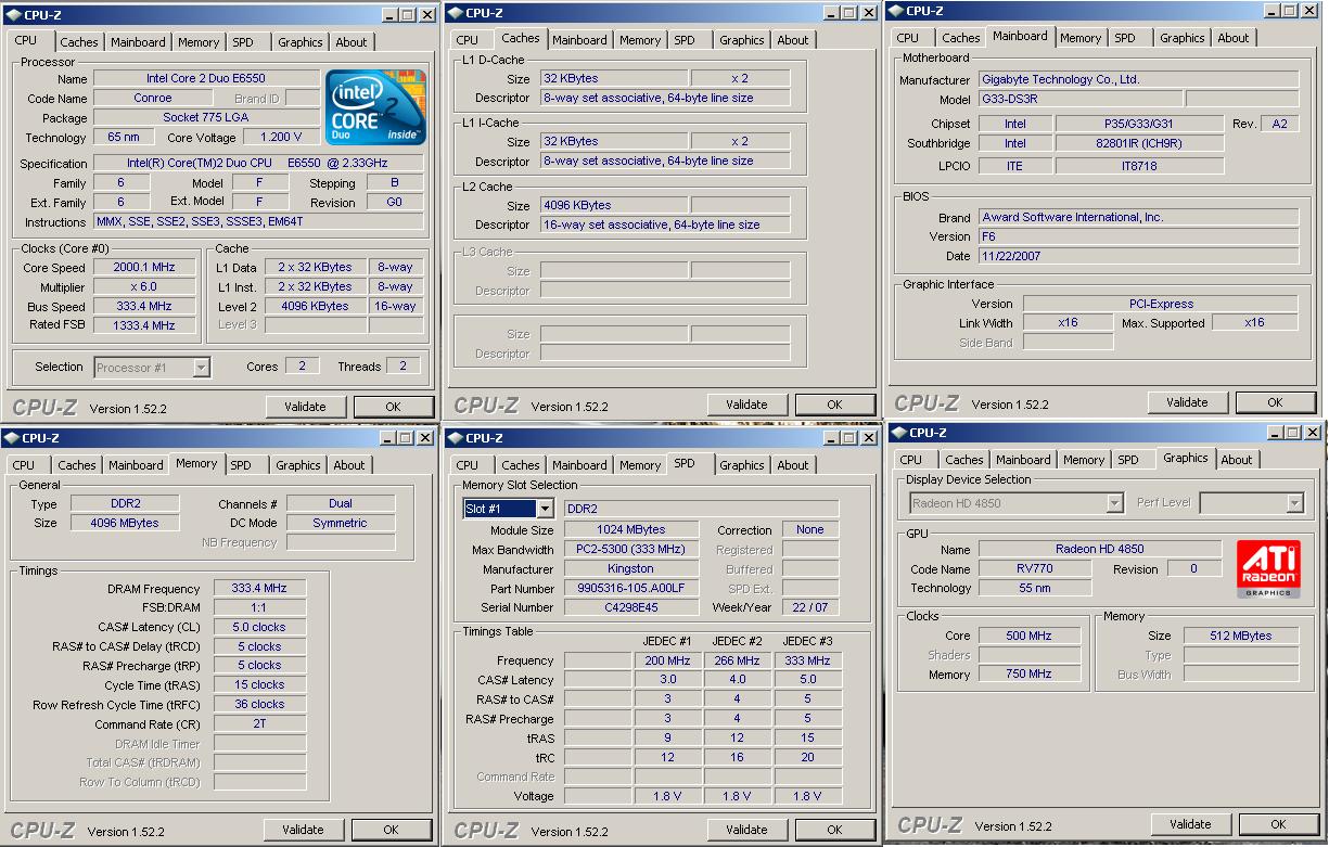

een maatje van me die heeft een aantal dingen met zijn pc. Hieronder zijn verhaal:
Ik heb een vraag over mijn processor. Want als ik Blu-Ray films kijkt dan begint mijn beeld te schokken. Ook heeft die soms moeite met game. Terwijl mijn videokaart een HD4850 is, dus hier kan het niet aan liggen lijkt mij zo. Dus ik denk zelf dat het aan de processor ligt. Hieronder zien jullie mijn specs
CPu-Z
Ligt het aan mijn processor of is het iets anders? Ik had namelijk al wel voor een nieuwe processor zitten kijken als ik eventueel een nieuwe processor moet aanschaffen om van het schokken af te komen en zowieso om al mijn ramgeheugen werkend te krijgen.
Q9400 of Q9550
Dan heb ik nog een vraag ik heb er op het moment 8 GB ram geheugen in zit (dat is ook een reden dat ik wil overstappen op 64 bits) maar ik heb er 4 chips van 2 GB inzitten van DDR2-667. Maar op mijn moederbord staat iets van rond de 800 tot 1000. Is het beter als ik toch een nieuwe CPU moet vanwegen het schokken dat ik dan gelijk nieuwe ram geheugen besteld van DDR2-800 tot 1000 of is dit onzin?
Ik hoop dat jullie me kunnen helpen

Ik weet niet wat er allemaal speelt maar een E6500 en een HD4850 lijken mij in staat te moeten zijn om HD films en games op te spelen. Dit moet met 2GB aan geheugen al te doen zijn.
Dus lijkt me er iets anders aan de hand.
Welke player gebruikt ie om films af te spelen. Zijn dat MKV's of orginile BR's? Welke codecs heeft hij geinstalleerd etc.
Welke spelletjes speelt hij en op welke instellingen? Zonder extra info word het lastig.
Probeer de laatste drivers te gebruiken, of beter nog misschien is een verse installatie wel goed omdat zijn systeem gewoon vervuild is.
En sneller geheugen is natuurlijk leuk voor de die hard gamers. Maar vraag je af wat je er mee gaat doen. En 8GB Ram is voor de meeste onder ons echt overkill.
De bestanden zijn MKV files. Hij speelt ze af met VLC Player, hij heeft het verder nog nooit geprobeerd in Windows Media Player dat ging hij eerst doet vanvaond. Verder heeft hij het K-lite mega codec pack geïnstalleerd. En bij de games speelt hij altijd op hoogste settings. Maar het gamen gaat wel goed alleen het laden schokt bij hem.

Wat zijn de rest van de specs. Als een game schokkerig laad maar verder ok speelt kan je dat niet verhelpen door een snellere cpu maar ga je moeten kijken naar een andere hdd. Aangezien de meeste 'hedendaagse' hdd's al redelijk snel zijn kan je vriend misschien eens kijken naar een ssd. Of zit hij nog met een oude hdd die al een paar systemen mee gaat?
Zoals Darkside al aangeeft, wat is de driver van de grafische kaart. Is die wat ouder, installeer dan de laatste driver eens. Werkt dat niet, probeer dan eens een versie lager.
Wat is het geheugen/cpu gebruik tijdens het afspelen van een film. Je zegt dat een 4850 voldoende moet zijn, en dat zal die ook zijn, maar als je codec geen gebruik maakt van de 4850 geeft dat natuurlijk geen effect. Al eens een update van de codec gedaan?

Een e6500 is een 'grensgeval', het hangt sterk van de Codec en bitrate af. Om het zo maar te stellen: h264 in een MKV met een bitrate van ~15mbps is te lastig voor hem over de CPU in VLC. Sterker nog: de enige software renderer die ik ken die dat redelijk afspeelt op een e6500 is CoreAVC.
Een HD4850 daarentegen kan een dergelijk bestand afspelen, en hij blijft zelfs zo passief dat je er met verschillende filters, winflip, en wat allemaal nog niet voor visuele gadgets kan gaan klooien, en NOG blijft het ding in idle-clocks draaien. Een HD3200 kan dat zelfs nog wel af.
Zoals eerder aangegeven is het van belang dat je de film afspeelt met een speler die de videokaart gebruikt. Probeer ten minste de 9.3 driver te installeren, en gebruik DXVA. Hoewel er veel manieren zijn om dat voor elkaar te spelen (Windows Media player met iets als CCCP is een truuk onder Vista/W7), is Media Player Classic Home Cinema een zeer 'leek-proof' methode. Lees echter wel de gids over DXVA, standaard staat het (meestal) namelijk niet aan.
Als het goed is zal de CPU belasting rond de 0-5% moeten zijn. Vliegen je cores naar 90-100% doe je het fout!
De geheugen snelheid lijkt gewoon in orde, dat behoeft niets, maar dat een spel schokt kan natuurlijk veel redenen hebben. Ten eerste: vertel eens wat meer over de hard/software van die PC. Vertel eens wat over de drivers, vertel eens wat over het spel. Ik zie dat je geen Aero gebruikt, als je uberhaubt al een modern OS gebruikt, Aero gebruiken kan in 'gewone' OS taken de CPU ook ontlasten in UI taken, wat natuurlijk handig is aangezien CPU's lang niet zo multitask zijn als ze marketen.
Ga er van uit dat deze gehele combinatie niet voldoende is om een Crysis met alles op Full te kopen, hoe mooi een 4850 ook is, het is en blijft een mid-range kaart, en je hebt hem gekoppeld aan een mid-range CPU. Ga dus van mid-range resolutie en video detail uit, voor spellen van nu. Gebruik als het mogelijk is DirectX 10.1, dat is een 'saver' vooral voor complexe dingen (tenminste, als je een spel als Hawx speelt, maar nogmaals: geef aan wat je speelt!).
Scan de PC ook eens op andere 'zuperds' in de trend van I/O makers. Sommige virus/spyware scanners eten nogal wat.

8 GB ??? ik zie op cpu-z toch echt 4 GB :)
en 1 GB op slot 1 dus ik ga er vanuit dat je 4x 1 GB hebt.
maar in ieder geval je geheugen loopt wel 1:1 dus.
Het is wel 8 GB. Maar ik denk dat Cpu-Z hem niet herkent om dat er gebruikt wordt gemaakt van een 32-bit besturingssysteem. Op de chips staat duidelijk 2 GB
[ Voor 78% gewijzigd door Verwijderd op 12-10-2009 16:14 ]
Verwijderd schreef op maandag 12 oktober 2009 @ 15:16:
Wacht 8GB en een 32bit?! Dat meen je niet. Dan gebruik je idd niet meer dan <4GB van je geheugen. Ik ga er niet van uit dat je PAE aan hebt staan.

Nog even terug op de 8 GB claim. Als CPUZ vermeld dat een module 1024mb heeft is het gewoon een 1 gb module. Ook de total geheugen grootte word goed uitgelezen onafhankelijk van het OS. Dus ik weet voor bijna 100% zeker dat je 4 latjes van 1gb geheugen hebt.
Verder voordat je gaat upgraden moet je even coreavc proberen met windows mediaplayer. Het makkelijkste om het te laten werken is alle codecs en players die er nu zijn te verwijderen en CCCP met coreavc te installeren. Je moet misschien na de installatie nog wel even checken of coreavc daadwerkelijk gebruikt wordt. Anders moet je nog met wat instellingen rommelen.
Die upgrade is natuurlijk altijd leuk vooral als er nog een beetje gegamed wordt. Die processor bottlenecked nog wel een beetje de grafische kaart. Mijn advies is wel gewoon een Win7 x64 oem variant aan te schaffen. Dan heb wel gewoon je 4gb beschikbaar ipv de 3.x nu. Verder is Win 7 een stuk prettiger werken door de nieuwe interface.
