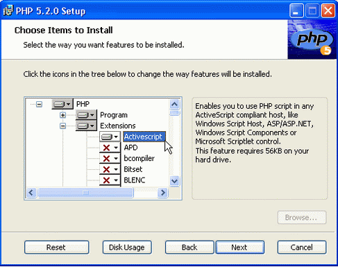

Als je PHP installeerd, krijg je als het goed is een scherm --> http://www.glockeasymail.com/images/php-install.gif
met extension, vink daar msyql eens aan. ( of heb je dat al gedaan ? )
Dat heb ik gedaan, en de eerste error heb ik nu niet meer dus ik denk dat de eerste fout verholpen is.
