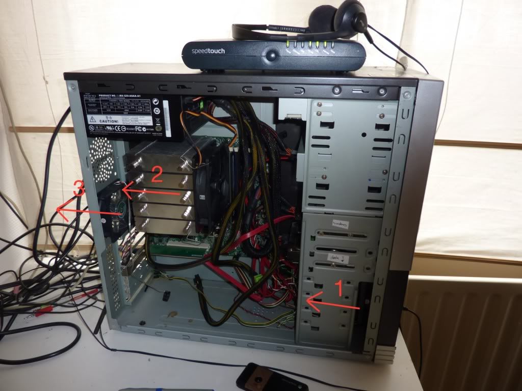

  • Rico1976
  • Laatst online: 07-02-2016
koeler heb ik gevoeld en die wordt warm, en met de pasta verschillende hoeveelheden geprobeerd: weinig, iets meer en nog meer. Bij alledrie wordt de koeler warm
[ Voor 4% gewijzigd door Rico1976 op 07-05-2010 13:15 ]
  • nedernakker
  • Laatst online: 16-11-2024
maak eens een foto van je case van binnen en geef met pijlen je airflow aan, misschien zit het hem daar in
Ryzen 7 5700G // 3060 Ti // 32 GB 1600 MHz // 1 TB NVMe // 2 TB SATA // 2x 2560x1440 @75 hz
  • Rico1976
http://i1038.photobucket....rico1976/P1000366copy.jpg
foto van de case
1 is case fan (80mm)
2 is cpu koeler
3 is case fan (80 mm)
  • nedernakker
de lucht die je door je koeler blaast wordt eerder tegen gehouden zo, kun je niet nog een 80 mm fan er boven zetten achter? of 1 120 mm er in modden?
en cablemanagement kan je airflow ook behoorlijk verbeteren.
[ Voor 17% gewijzigd door nedernakker op 07-05-2010 13:26 ]
  • Rico1976
Ik ga dat doen, alleen zie ik maar 1 aansluiting voor de fan op het mobo, moet met een verloopstekkertje ofzo? een 120 mm fan past niet in de (oude) kast.
paar tieribjes kopen
En weer bedankt voor de tips
[ Voor 6% gewijzigd door Rico1976 op 07-05-2010 13:30 ]
