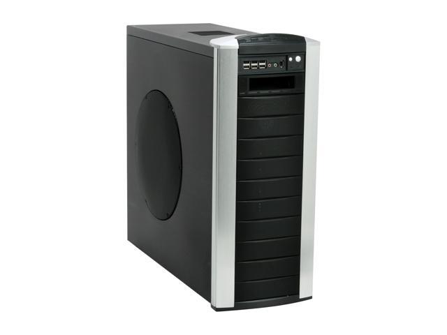

Ik sta op het punt een nieuw systeem aan te schaffen (voor temps: i7 920, x58m mobo, 6x1GB ocz ram, hd5850) en dit lekker in mijn Cooler Master CM Stacker STC-T01 te proppen.
Plaatje voor wie de kast niet kent. Voorkant geperforeerd staal, achterkant ook redelijk open.
Mogelijke ga ik de CPU en RAM overclocken, maar waarschijnlijk niet.
Zoals op plaatje zichtbaar heeft deze aan de zijkant een grote (300mm) ronde opening, en aan de bovenkant een geperforeerd vakje met een 80mm fan. In de andere zijplaat zit een rechthoekig geperforeerd stuk (voor crossflow fan) maar heb daar geen houder voor. Tests ervan waren ook wat te variërend.
Daarom zat ik er aan te denken om (samen met de 80mm outtake in het 'dak' v/d kast) in die zeikant een 250mm of 300mm fan te laten draaien als outtake.
Klopt het als ik zeg dat deze waarschijnlijk zoveel lucht naar buiten blaast dat er niet per sé fans als intake nodig zijn (maar dat die mega-fan dat zelf aanzuigt) of is het verstandig toch wat extra's aan de intake te doen?

Denk dat de 'winst' die je haalt met de grote fan teniet wordt gedaan door die van 80 mm. Waarom geen 2x 120 mm? 1x voorin die meteen je schijven koelhoud, en 1x achterin.
Als je geen intake fan neemt dan wordt de lucht via allerlei plekken aangezogen, en heb je denk ik een slechtere airflow in de kast.
Ik heb zelf ook de stacker en heb er 2x 120 mm inzitten.

Ik heb voorin mijn kast 2x 120mm zitten, en achterin 1x 120mm, en dat werkt prima. Genoeg airflow in ieder geval (al draai ik een overgeklokte Q9450). Sowieso vind ik een 250mm fan wel aardig groot, om over een 300mm fan nog maar niet te spreken..

nee, zo'n deurfan die verkloot alleen maar de goede doorstroom van de kast eigenlijk, een kast met goede airflow heeft geen deurfan nodig. 120 voor in, 120 achter boven uit, evt een 3e 120 achter boven in de bovenkant.. zo te zien is daar echter standaard niet voor voorzien in die kast, dus dat word n beetje modden ;)
daarbij zijn de stilste fans 120mm fans, zowel 80mm als die hele grote fans zijn meestal redelijk luidruchtig..

Ik heb zelf het gat van 80mm fan vervangen met een 140mm fan en een grill.
Dat kan ook, zo heb je vooraan bovenin en achterin allemaal 120/140mm fans.
Trouwens voorin passen ook 140mm fans inplaats van 120mm fans. Kan je zo gewoon vastzetten met tie-wraps of vastklemmen met piepschuim/geluidisoleerd materiaal of plakken met dubbelzijdige tape.
