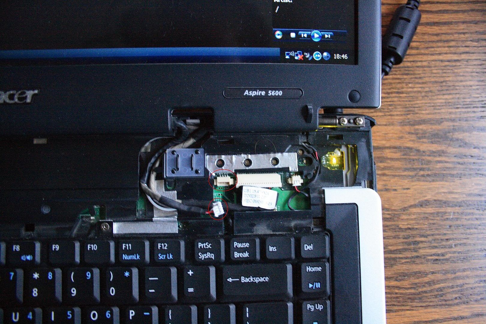

Ik heb precies dezelfde laptop, en heb dit probleem ook al langere tijd. Op gegeven moment was ik er zo zat van, dat ik de kabel losgehaald heb. Ik neem vanavond wel ff een foto van het paneel met daarbij de aanduiding welke kabel je los moet halen.

Inmiddels heb ik de foto gemaakt. Het gaat om het eerste stekkertje (vlnr). Als je deze loshaalt, ben je van het hele ping/pong probleem af:
Afbeeldingslocatie: http://i20.photobucket.com/albums/b215/TheExecuter/Stuff/Laptopthumb.jpg
Clickable
Ik weet, geen superkwaliteit. Geen fatsoenlijk licht, hoge iso, shaky hands... Het is iig zichtbaar ;).
[ Voor 15% gewijzigd door The Executer op 28-09-2009 19:06 . Reden: Thumbnail gemaakt ]

Heel erg bedankt man voor de foto. Ik zal 's proberen het open te maken, 's ff uitvogelen. Maar heb 't al 's eerder gedaan, dus komt wel goed.
