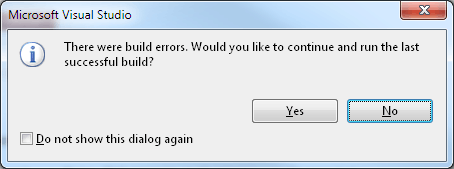

Als er fouten in je project zitten krijg je de keuze of je de laatste juiste build wil uitvoeren en bij dat schermpje zit een vinkje a-la "never show this again" ofzo. Als je die per abuis aangevinkt zou hebben zou dat het gedrag dat je nu beschrijft verklaren.
[edit]
Even screenie gemaakt:
Afbeeldingslocatie: http://tweakers.net/ext/f/kmR4YpneTkQ18BhZKOHLSmqH/full.png

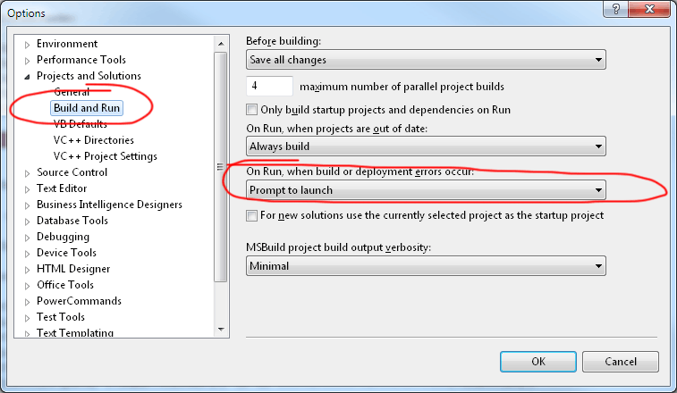

En dan even kijken naar (in je Tools->Options menu):
Afbeeldingslocatie: http://tweakers.net/ext/f/BtTGVHp2kird9kf2oixJslHX/full.png
